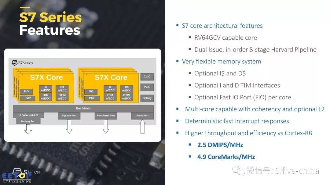

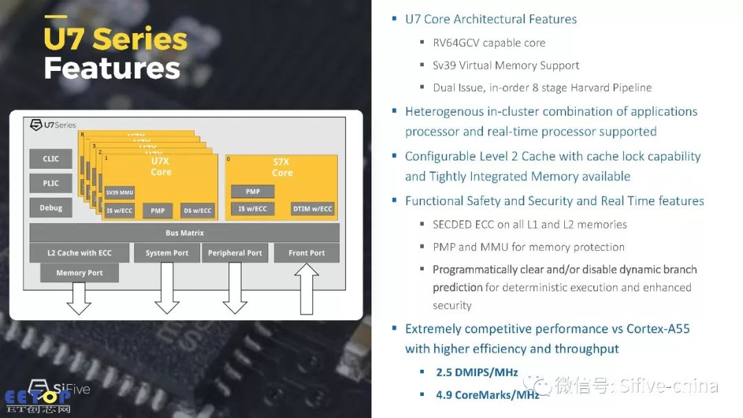

E7 Core IP系列包括32位E76和E76 -MC,并提供硬实时功能。 SiFive Core IP S7系列通过S76和S76 -MC为嵌入式市场带来了高性能的64位架构。 SiFive核 Core IP U7系列是一款支持Linux的应用处理器,具有高度可配置的存储器架构,可用于特定领域的定制。与所有SiFive U内核一样,64位U74和U74-MC完全支持Linux,而E76、E76-MC、S76和S76-MC则支持裸机环境和实时操作系统。所有新内核均提供高效的性能和优化的功耗,适用于减轻数据中心的载荷并且支持超强节能的端侧设备。 U74-MC为实时、延迟敏感的应用提供64位寻址能力,例如5G基带处理,用于快速或大数据的企业级存储以及用于AR / VR / SLAM应用的多模式传感器融合。

SiFive 7系列IP提供了卓越的功能组合,其中包括每个组合均可提供8 + 1个内核的可扩展能力,实时处理器的64位内存寻址能力以及实时处理器和应用处理器的关联组合。这些功能目前无法从任何其他CPU IP供应商处获得,并且这是SiFive Core 系列IP所独有的。 SiFive 7系列还包括通过内置容错机制的组合提供实时约束和功能安全性的增强。 7系列采用高度优化的8级有序流水线设计,引入微架构特性以防止侧信道攻击,从而确保处理器的强劲功能且安全可靠。
