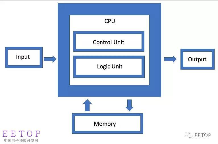

内存是冯•诺依曼体系结构的核心组件之一,但它也正在成为最大的实验领域之一。AMD的客户端产品首席架构师Dan Bouvier表示:“虚拟内存系统是一个大问题,在这个系统中,数据的传输方式更加不自然。如果你能消除DRAM中的Bank冲突,你就能获得更高效的数据流。因此,离散GPU可以在90%的效率范围内运行DRAM,这是非常高的。但如果你能得到流畅的数据流,你也可以在80%到85%的效率范围内运行APU和CPU。”
图1:冯·诺依曼架构

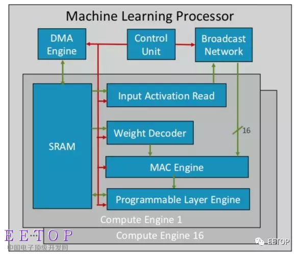

Arm透漏了其首款机器学习芯片计划,将于今年晚些时候在多个市场领域和垂直领域推出。Arm杰出工程师伊恩•布拉特表示:“这是一种新型处理器。”它包括一个基本模块,这是一个计算引擎,加上一个MAC引擎,一个具有控制联合和广播网络的DMA引擎。总共有16个计算引擎,使用7nm工艺技术,在1GHz可以运行4万亿次。
由于Arm是在合作伙伴的生态系统中提供IP,因此其芯片更通用,可配置为正在开发的其他AI / ML芯片。它不是将所有内容构建为整体结构,而是按功能划分处理,因此每个计算引擎都在不同的特征映射上工作。Bratt表示,四个关键要素是静态调度,高效卷积,带宽减少机制以及面向未来设计的可编程性。
图2:Arm的ML处理器架构
