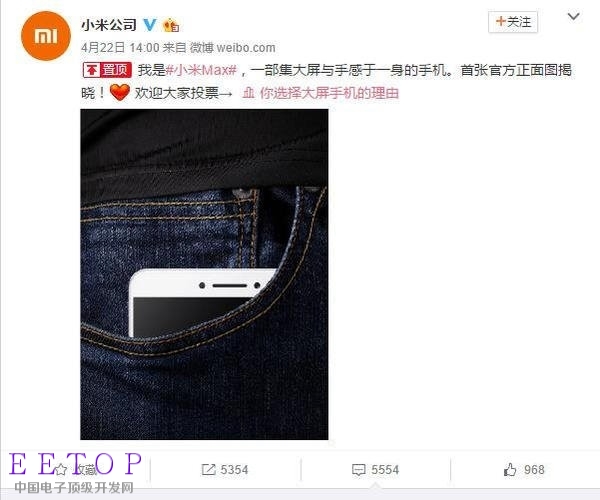

小米近期主动泄露了一款6.4英寸的超大屏手机新品“小米Max”。最让笔者意外的是不少媒体一口咬定该机将会搭载小米与联芯合作开发的处理器,代号“步枪”。根据小米新品发布前喜欢透露些真真假假消息的习惯,再加上之前小米挖过高通中国区高管,我觉得这“步枪”处理器很可能是真的。

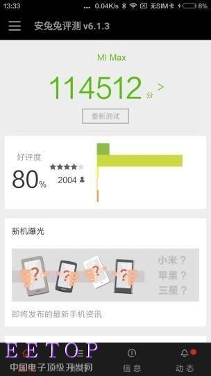

更进一步,随后小米Max的安兔兔跑分结果都被媒体放出来,114512分的成绩在2016年新机里属于中上水平。这就让笔者对这颗芯片的详情十分感兴趣,下面就来根据小米Max的已有信息对“步枪”的处理器架构做一番推测。

1、官微说小米Max正面没有MI标志
2、芯片由联芯开发
3、“步枪”的代号
从“正面没有MI标志”,这就可以断定小米Max绝对不是一款高端手机,最大可能是定位千元左右的机型,因为“正面没有MI标志”是红米的典型特征。而联芯是一家主要设计低档手机芯片的公司,不太可能突然挑战高端芯片。最后,“步枪”这个代号也能作为佐证,如果是颗高端芯片,那就应该叫“大炮”或者“原子弹”了。
