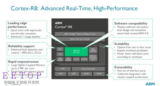

Cortex-R8在架构设计上基本延续了Cortex-R7的特点,仍然是11级乱序流水线,ARMv7-R指令集,向下兼容,不过Cortex-R8支持最多四个核心,比上代翻一番,而且各个核心可以非对称运行,有自己的电源管理,所以能单独关闭以省电。
每个核心还可以搭配最多2MB低延迟的紧耦合缓存(TCM),包括1MB指令、1MB数据,整个处理器最多8MB。相比之下,Cortex-R7每个核心最多只有128KB指令/数据缓存。
四核心配置大幅提升了Cortex-R8的整体效能,加上即时的特点和延伸搭配的低延迟记忆体,使Cortex-R8成为同等级中效能最高的处理器
Cortex-R8可以采用28/16/14nm等不同工艺制造,其中在28nm HPM工艺下主频最高可达1.5GHz,性能最高15000 Dhrystone MIPS,是现在Cortex-R7的两倍,而核心面积最小可以做到仅仅0.33平方毫米。

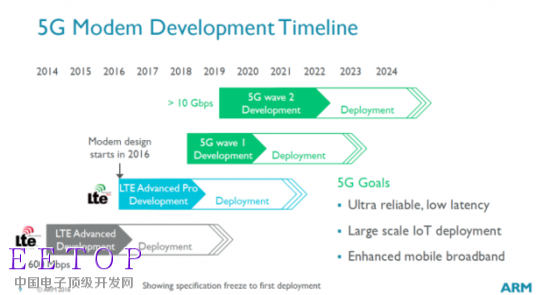

ARM 处理器事业群总经理James McNiven表示:「5G将革新移动动通讯的应用,使资料传输速率大幅提高,并带来更优越的行动体验。Cortex-R8是目前最强大的即时性处理器,其无与伦比的高效能有助于打造5G数据机,成为未来智慧型手机、平板、连网汽车物联网的通讯核心。」
Cortex-R8可广泛用于智能手机、平板电脑、车联网、物联网等领域,尤其是能满足4G LTE-A、4.5G LTE-A Pro、5G通信基带和大容量存储器对低延迟、高性能和高能效的要求。
目前,ARM伙伴已经开始着手Cortex-R8相关SOC设计,尤其是华为海思图灵的5G方案,而应用于大容量存储市场的Cortex-R8方案也会在2016年面世。
