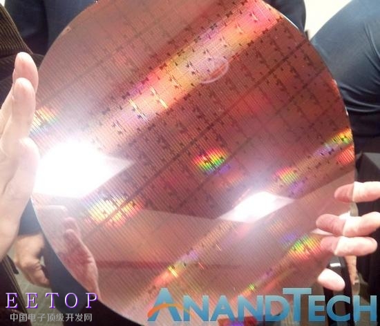

  这就是它的制造晶圆,可以看到核心很大,估计约为31.9×21.4=683平方毫米,因此产出率很低,横向最多14个,纵向最多9个。
  晶体管数量方面,Intel给出的最新数字是大约80亿个,但之前还说过71亿个,因此每平方毫米有1100万个左右。

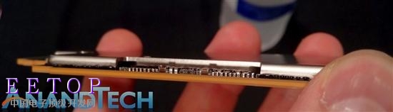

  协处理型的散热顶盖形状很不规则,因为要照顾整合的MCDRAM——Intel定制版的HMC高速内存。从侧面可以看出,顶盖并没有一路到底。
  凸起部分掩盖着另一颗芯片,具体不详,猜测是Omni-Path控制器之类的,末端则是PCI-E。

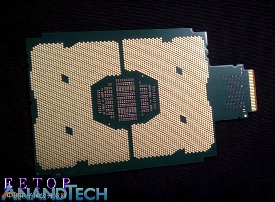

  这是底面,两种类型都是相同的。数数多少个触点?

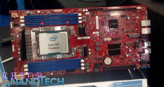

  Intel提供的参考主板,长方形,搭载了一颗Knights Landing和六条六通道DDR4内存插槽。
  拿掉处理器后的插座。右侧预留了PCI-E连接的空间,但实际上并没有做,厂商可以根据需要自己选择加入。
  SGI的双路型板子,但其实Knights Landing没有QPI总线,所以只能单路运行,这实际上是两个节点共存于一块板子而已。
