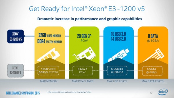

E3 1200v5终于是开始支持DDR4(当然还有ECC),最高64GB,而不再是v4上略坑的DDR3L。PCI-E总线升级到3代、20条,,最多支持10个USB 3.0接口和14个USB 2.0接口,SATA口也多了2个,现在是8个(6GB/s)。

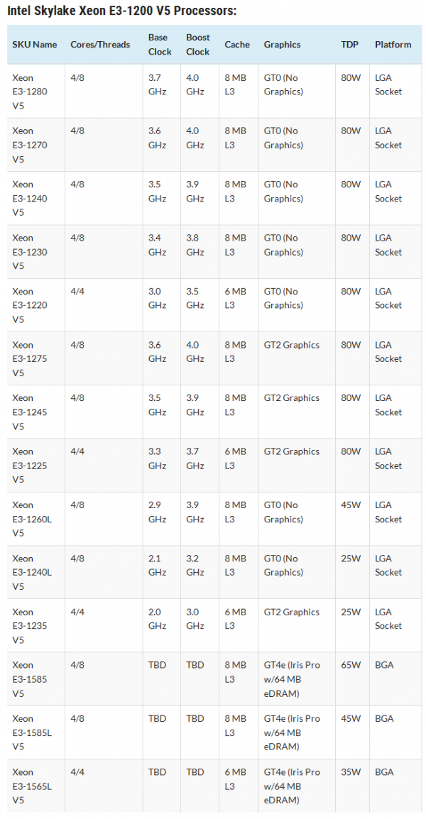

因为E3-1500 v5的加入,这一代的热设计功耗也是很乱,80W(8款)、65W(1款)、45W(2款)、35W(1款)、25W(2款)。

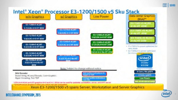

在核显方面,又可以划分成三种不同的类型, Xeon 4+4e(4核+GT4e)、Xeon 4+2(4核+GT2)、Xeon 4+0 (GT0,也就是没有核显),分别有3款、4款和7款。没错,这次全部是四核心设计,部分型号不支持超线程。
其中配备新核显GT4e的是面向数据中心的E3-1500系列的三款,都是64MB eDRAM、BGA封装,型号分别是E3-1585 V5、E3-1585L V5和E3-1565L V5。
另外11款都支持LGA 1151标准接口,芯片组也更新到C230,其中最高端的型号是E3-1280 V5,主频3.7GHz,四核八线程,可加速到4.0GHz,三款8MB,热设计功耗80W。
而定位于“Low Power”的低功耗三款,即E3-1260L V5、E3-1240L V5、E3-1235 V5,整体看来和移动版志强非常像,低到25W也只有Intel能做到了。

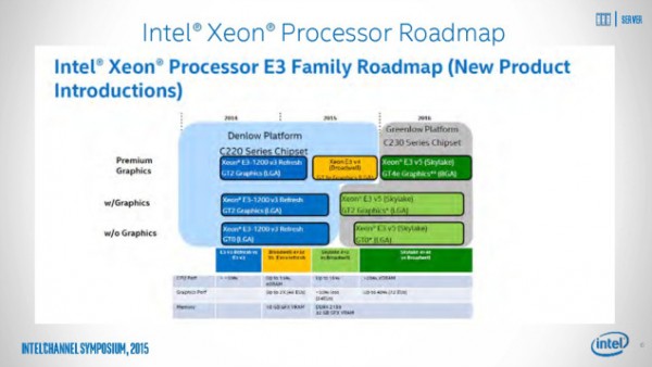

这一代究竟是否是神器,还要看售价如何。据悉,第四季度产品就会上市,明年Q3继续更新六代。
