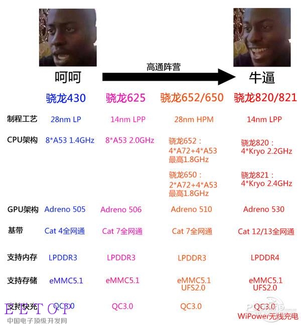

首先是处理器的定位,我们先看看高通阵营↓↓
那么手机芯片表示看蒙圈 下面来理一理
表妹把ISP、DSP、协处理器那些玩意都省略了,感兴趣的可以上高通官网看看。
这当中骁龙821/820都用在了旗舰手机上,而骁龙652/650凭借A72核心 Adreno 510 GPU,实际游戏体验还算不错,而采用14nm LPP制程工艺的骁龙625发热/功耗都较低,续航神器啊!
表妹可是非常喜欢骁龙625的(如果主频还能拉高到2.2那就...)~
而骁龙830方面,听说会使用10nm制程(应该也是三星),8个Kryo核心,最高频率达到2.6GHz,Adreno 540 GPU,Cat 16基带。另外还有骁龙825/828两个型号。

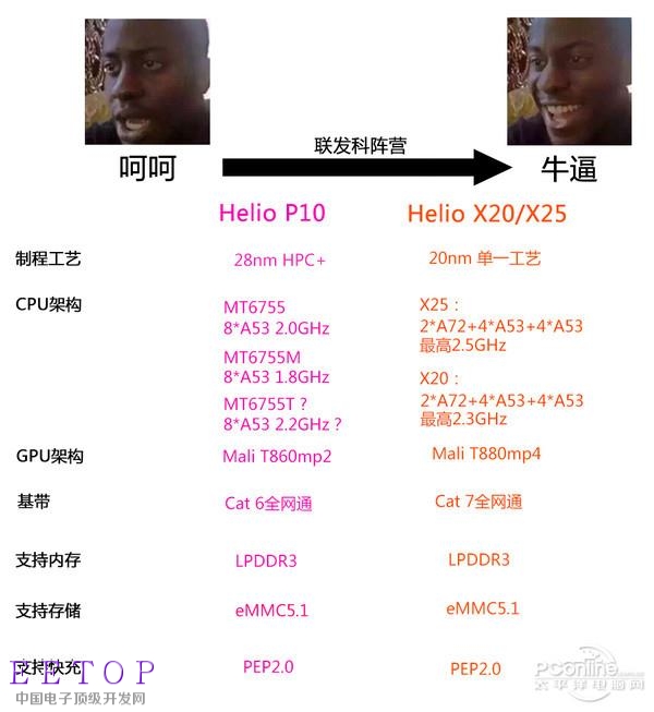

2016年,联发科就靠着Helio P10、X20/X25扛起了大旗,像魅蓝系列、MX6 、Pro 6、360N4等等,在千元机里头表现相当不错。像不到千元的360N4凭借X20 4 32 快充的组合,首销超过15万台,成绩可喜啊~
表妹没有做广告,举个例子也不行?
另外,有消息指出Helio X30会使用到台积电的10nm制程,CPU依然为三丛集架构,分别是2*A73 2*A53 2*A35,GPU为定制的四核心PowerVR 7XT,集成全网通的Cat10/12基带。
另外在内存方面,X30还支持到四通道LPDDR4(最大8GB),并且支持UFS存储接口。
那么手机芯片表示看蒙圈 下面来理一理
另外,还有一颗主打低功耗的Helio P20也即将量产,依然是8*A53,16nm跑不掉了!

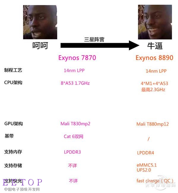

三星此次的Exynos 8890可以说相当亮眼,其首次采用了自主架构(M1) arm公版架构的混合设计,配合Mali T880mp12 GPU,整体性能十分强而且相当平衡。
不过遗憾的是依然没有集成基带...
在今年年底,Exynos 8895将会发布,据说这款Soc会使用10nm制程,架构方面依然是自主 arm公版混合架构,只是自主架构Mongoose会迎来小升级,而最高主频更是达到了4.0GHz...表妹表示怕怕~

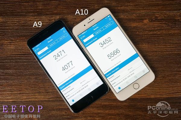

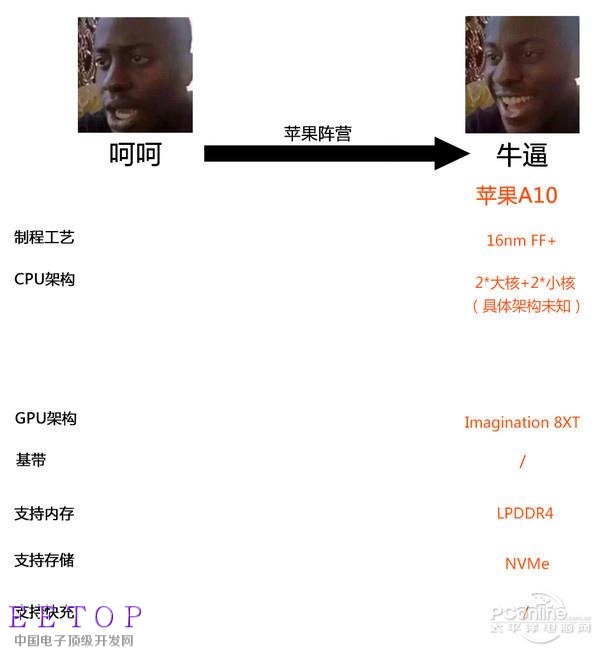

苹果A10首次搭载在iPhone 7系列上面,也是首次采用了4核CPU架构的苹果处理器,在性能上比A9提升不少,具体提升了这么多↓↓
那么手机芯片表示看蒙圈 下面来理一理
CPU单核提升了约40%,而多核成绩则提升了37%,可以说单核成绩是相当疯狂的。

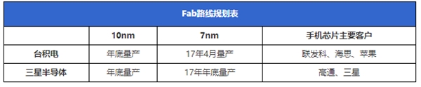

在制程工艺方面,最近台积电、三星都频频向外曝光其路线规划,表妹弄了个表格大家看看↓↓
那么手机芯片表示看蒙圈 下面来理一理
虽然传闻指台积电、三星在今年年底都会量产10nm,但考虑到成本、良品率等因素,2017年10nm将只会使用在旗舰处理器上面,各家都会抢着用。
