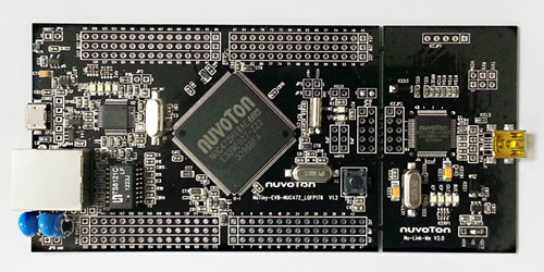

新唐科技重磅推出全新NuMicro™家族旗舰成员NUC472系列。NUC472系列以先进半导体制程,整合ARM® Cortex®- M4F内核,带有数字信号处理单元与浮点运算单元、高容量闪存 512KB、配备工业级Ethernet 10/100 MAC、工业级USB OTG/HS 设备,集成对称性加解密算法硬件加速器于一身,能以极低成本快速开发各类应用,因此特别适合工业网络控制、现代化节能电机及马达控制。
NUC472系列兼具高运算效能及丰富的接口设备满足您高性价比的需求。配置ARM® Cortex®- M4 CPU,效能高达 105DMIPS、具备 DSP 数字信号处理单元 与 FPU 浮点运算单元,并配置高达512 Kbytes程序内存(Flash ROM)、64 Kbytes静态随机存储器(SRAM),能实现各式样算法。周边包括Ethernet 10/100 MAC 支持 IEEE1588、USB OTG/HS Device,并且HS Device领先业界内建High Speed PHY。其他周边外设包括ADC、CAN,影像传感器接口、SD (Secure Digital) host及I2S、I2C、UART、PWM,运算放大器、比较器,能适用于各类应用;内建对称性加解密算法硬件加速器—AES、TDES,及SHA算法,提升软件、通讯保密性。NUC472系列也具备提升系统可靠度的独特高亢干扰 5V I/O 设计,以有效执行马达控制所需高阶计算,减轻开发负担。宽工规操作温度 (-40℃ ~ 105℃)、宽工作电压2.5V ~ 5.5V、I/O支持多达144个管脚,提供LQFP100、LQFP128、LQFP144与LQFP176等4种包装。
开发工具方面,NUC472系列延续新唐NuMicro™家族优良传统,提供易于操作、功能完备的NuTiny-SDK-NUC472软硬件开发环境,开发软件可使用IAR EWARM 或Keil™ RVMDK来进行,硬件可使用NUC472 Tiny Board来完成。此外,客户尚可搭配新唐提供之专属 ISP(In System Program)、ICP(In Circuit Program) 或IAP(In Application Program),透过在线或脱机刻录,直接对产品做在线更新,增加生产的灵活度与便利性。
