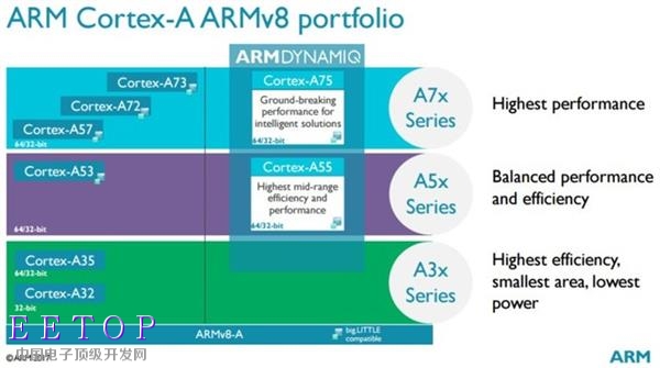

多年功臣A53终于更新
沿用多年的big.LITTLE架构被更新为DynamIQ多核技术,常规更新包括了大核部分的Cortex-A75以及小核部分的Cortex-A55;在大核更新了Cortex-A72、A73两代之后,应用极为广泛、3年内出现在15亿台终端里的小核部分A53也终于换代了。当然,同期公布的还有新的GPU架构Mali-G72。

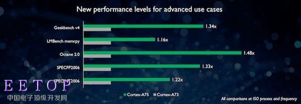

Cortex-A75、A55各自相比上代性能提升
简单粗暴地说,性能上以最接地气的GeekBench 4来看,大核新架构也就是A75的性能是原来A73的1.34倍,小核A55是原来A53的1.21倍。

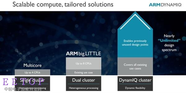

尽管“大”CPU和“小”CPU的潜在组合方式保持不变,DynamIQ却带来了一种可以改变异构处理格局的新型技术架构。它的做法是将大小两个集群合并,从而形成一个兼具大小CPU、完全集成化的CPU集群。使用DynamIQ技术构建的big.LITTLE设计被称为DynamIQ big.LITTLE。

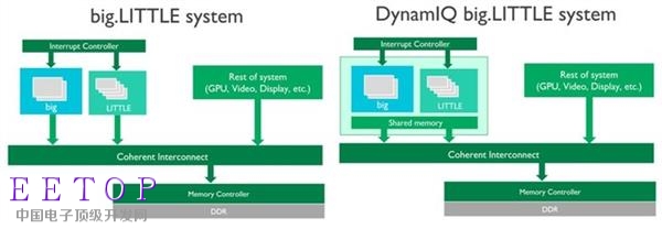

在监控管理系统升级后,大小CPU之间所有任务转移现在都可以通过共享内存在单个CPU集群之内进行,从而提升了能效。共享数据在“大”CPU和“小”CPU之间的转移也可以在单个集群之内进行。从系统角度来看,这减少了数据流量,从而减少了功耗,带来了整体系统效率的优势。

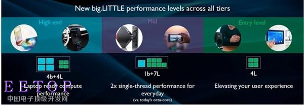

配置上以后的中端产品也不再需要像以往全部采用小核心,而是可以采用1大+7小的配置,以帮助中端产品应对更复杂的应用场景。

此外,DynamIQ big.LITTLE系统还受益于在CPU集群中可配置更大的缓存空间。该缓存空间大小是完全可配置的,进而可以在集群内进行更大量的异构处理,这样可以减少对外部存储器的访问,从而减少运行某些应用程序时系统使用的功耗。
这也意味着减少了CPU的数据等待时间,从而在降低功耗的同时提高性能。
