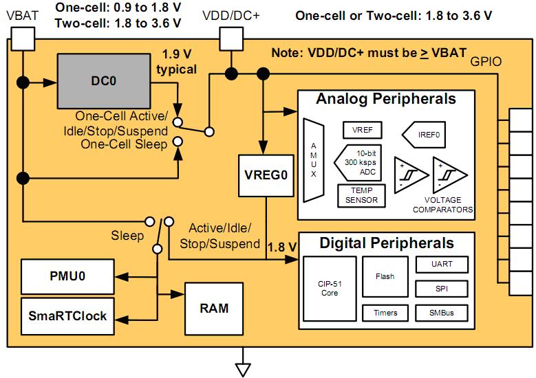

  C8051F91x-C8051F90x产品线创新的8位架构包含1个高效率直流升压转换器和1个线性稳压器LDO,它最多可提供65mW功率给内部微控制器和其它元器件,它的出现使得系统厂商能够发展出真正的单电池系统解决方案。
  在一节电池模式下:DC/DC转换器在Active/Idle/Stop/Suspend模式下被使能,此时VBAT为电源输入,VDD/DC+为输出,通过DC/DC可以将电源电压升到1.9V并提供给MCU内部LDO和模拟外设。在sleep模式下,DC/DC转换器被关掉,此时GPIO、RAM、PMU0及SmaRTClock由VBAT直接供电,数字外设和模拟外设基本关断。
  在两节电池模式下:DC/DC转换器关掉,电源由VDD/DC+直接给到MCU的模拟外设,并通过LDO给数字外设提供电源
