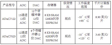

Analog Devices推出两款高集成度精密模拟微控制器,分别为ADuC7023和ADuC7122。这两款器件集成了片上存储器、数据转换器和众多模拟外设,可提供业界最高水平的可编程性能和最小的封装尺寸。ADuC7023和ADuC7122精密模拟微控制器采用闪存容量高达126KB的ARM7处理器,可以在基于固定和可调谐频率激光的光收发器和模块应用中实现数字诊断,并能确保精确控制光驱动器和诊断过程。
这两款最新的微控制器集成了片上12位ADC(模数转换器)和DAC(数模转换器),与竞争性分立方案相比,这种整体解决方案可减小高达75%的尺寸。ADuC7023和ADuC7122支持中断嵌套和多达16个中断优先级,并且在软件或看门狗复位期间能保持DAC和GPIO输出,这些特性对光模块设计师来说特别有用。
ADuC7122模拟微控制器可加强可调谐光模块中的控制功能
ADuC7122包含一个工作频率为41.78MHz的32位ARM7TDMI处理器内核,这个处理器集成了8KB的片上SRAM和126KB 的片上EEPROM存储器,并且具有软件触发的片内重编程能力。竞争性器件一般使用PWM(脉宽调制器)和较低性能的ADC完成监测和控制功能,ADuC7122微控制器则集成了1个13通道、12位、1MSPS SAR(逐次逼近型寄存器)ADC、12个带缓冲器的12位 DAC、1个可编程增益放大器和1个片上温度传感器。这种精密元件的高度集成性能够实现对可调谐光模块中关键参数的鲁棒性监测和控制,从而提供更高的系统总体性能。ADuC7122的高集成度和高精密度使系统工程师的工作变得轻松简便,而通用可编程性又允许多个系统使用同一个元件。
ADuC7122还集成了包括唤醒定时器和看门狗定时器在内的5个定时器,以及2个I2C接口、1个SPI、1个UART和32个GPIO信号引脚,这些引脚可独立配置为输入、输出或开漏方式。所有这些功能包含在一个7mm x 7mm 108球BGA(球栅阵列)封装内。
适合固定频率激光应用的 ADuC7023 模拟微控制器
ADuC7023可用于SFP、SFP+、XFP和GPON中的固定频率光收发器,内部集成了8KB的SRAM、62KB的闪存/EEPROM存储器、19个通用 I/O(输入/输出)引脚、3个通用定时器和16个可编程逻辑单元。其模拟外设包括1个12通道、12位、1MSPS ADC、1个16位的6通道 PWM 和4个带缓冲器的12位DAC。所有这些功能都包含在一个5mm x 5mm 32引脚 LFCSP(引线框芯片级封装)封装内。
供货与报价
