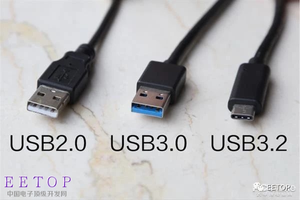

我们的USB接口出现3.0标准时,蓝色接口让人第一眼就能将新接口与之前的接口分开来,不过虽然USB3.0标准推出十年了,到目前为止我们的电脑上也不是所有的USB接口都是USB3.0标准,更别提USB3.1 Gen2甚至USB Type-C(USB3.2标准)的接口了。
我们这里需要注意的一点就是并不是所有的蓝色接口有有10Gbps,USB3.0十分混杂,也不是所有的Type-C接口都是USB3.2标准。自USB3.0标准实施开始,就呈现出非常混乱的一种场面,而混乱正是商家套路得以成功的原因。

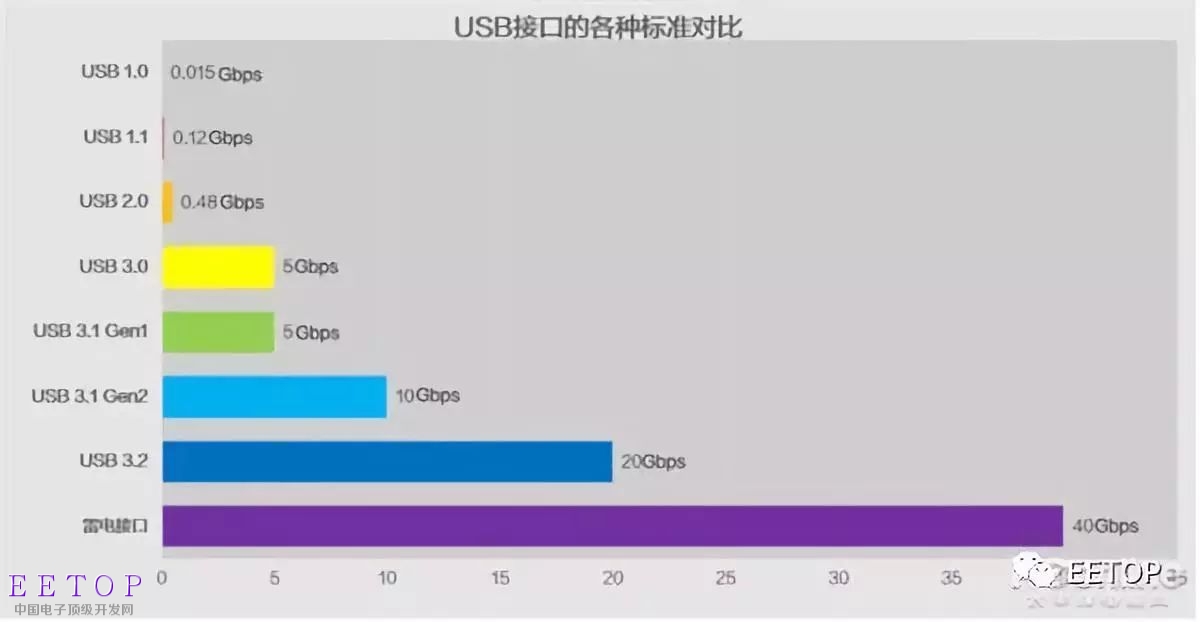

趁着标准混乱套路消费者比较有名的事件就是:在早期苹果Macbook发布时声称自己的USB Type-C接口是USB3.1的标准,结果大家发现,这个接口的速度并不是USB 3.1标准的10Gbps,仅仅只有5Gbps。结果大家在官方的标识里面这是USB 3.1 Gen1,这个其实就是USB 3.0的马甲。
这些厂商是真的会玩,既然苹果都这么干了,那大家都这么干吧,USB 3.1又好听,消费者又喜欢。结果很多消费者其实没注意到这个USB 3.1 Gen1和USB3.0没啥区别。

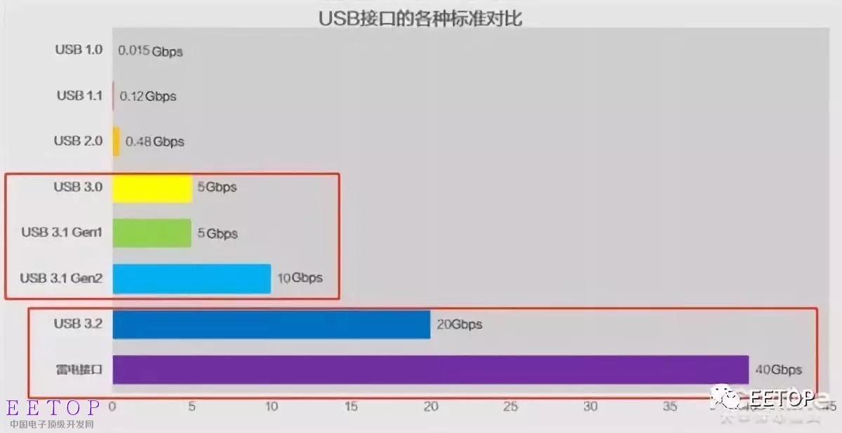

随后USB-IF组织为了规范一下标准(我总觉的这方便了厂商更好忽悠),如今USB-IF组织的规范里已经没有了USB 3.0,而以USB 3.1 Gen1替换,10Gbps是USB 3.1 Gen2。
如今市面上有很多U盘、数据线这样标USB 3.1,也不告诉你是Gen1还是Gen2标准的。那我们要怎么辨别这个USB3.1产品究竟是USB 3.0马甲还是真USB 3.1 Gen2呢?
现在的方法主要有两个:看速度,一款USB 3.1 Gen2标准规范的U盘持续读取速度应该突破500MB/s;看价格,目前市场上真正的USB 3.1 Gen1产品的主流价格是350元/128GB,如果是Gen2标准,售价翻一倍正常。
举一个例子:当你想将5GB大小的电影文件传输到移动存储设备,以一个USB 3.1 Gen1来说,理论情况下最快需要10s,而如果使用USB 3.1 Gen2则仅仅需要4.13s,理论上USB3.1要快上一倍多。

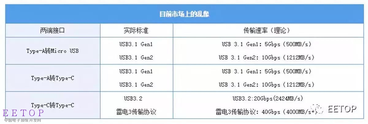

之前我们还能按各种标准区分开来,结果USB Type-C的出现彻底让我们更乱了,因为雷电3传输协议是搭载在USB Type-C接口上的,所以很多人的印象中USB Type-C就代表着高速接口。但其实USB Type-C只是一种接口,它可以搭载各种传输协议,甚至如果你喜欢可以只用来搭载USB1.0(传输速度只有192KB/s)的传输协议。
最开始的时候,USB3.0、USB 3.1 Gen1、USB 3.1 Gen2都是蓝色的Type A接口,另一端接口则是看所接设备的需要。而自从USB Type-C接口面世以来,整个市场就更混乱了。
本来USB Type-C是为了USB 3.2(传输速率20Gbps)而出生的,需要连接设备都是USB Type-C才能实现USB 3.2标准。也因为多触点等优势被雷电传输协议所看重,雷电3传输协议(40Gbps)可以搭载在USB Type-C接口上,这也造就了USB Type-C高端高速的象征。
