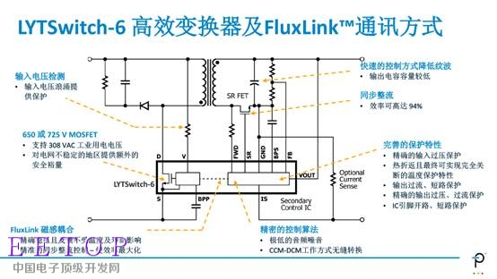

LYTSwitch-6高效变换器及FluxLink ™通讯方式
LYTSwitch-6内部集成650或725V两种MOSFET管,支持308VAC工业用电电压,即便对电网不稳定的地区也能提供额外的安全裕量。两种电压的差别是650V成本上有一定的优势,725V在可靠性上更胜一筹。
FluxLink ™通讯方式,省去了传统反激式开关电源中不可或缺的一个元件-光耦,而是在两侧的芯片PIN脚上放置了线圈,采用了磁感耦合的方式进行信号传输。这样做不仅仅能够精确稳压和反馈,且反馈效果不受温度及寿命影响。LYTSwitch-6将初级和次级封装在一个IC里,两侧的控制器可以协调控制初级及次级侧的开关管开关,从而对同步整流的开关时序进行精准的控制,使效率高达94%。另外,LYTSwitch-6精密的控制算法,可以降低来自于变压器的音频噪音,变压器本身具有共振频率,达到共振频率的数值时的摆幅最大,产生的噪音也最大。LYTSwitch-6有效地避开了此共振频率 (通常介于7-12KHz之间),同时LYTSwitch-6可在CCM和DCM工作状态间无缝转换,LYTSwitch-6还具有完善的保护特性。
