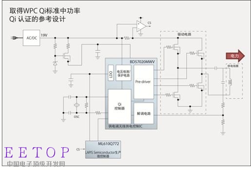

*4) 参考设计(Reference Design)
试验合格的设计图如下:
