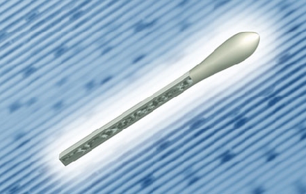

TDK集团近日推出一款新型爱普科斯 (EPCOS) NTC传感器元件,专为测量高达650 °C的高温而设计。该元件基于高温陶瓷传感器元件,连接至一根金属化氧化铝棒,然后进行玻璃封装,测量精度高,温度为200 °C时,温度容差仅为±1 K。由于采用了玻璃封装,该新型元件极其坚固耐用。新型传感器长16 mm,玻璃封装直径为2 mm,还配备了焊接至氧化铝棒的连接线(可选)。
