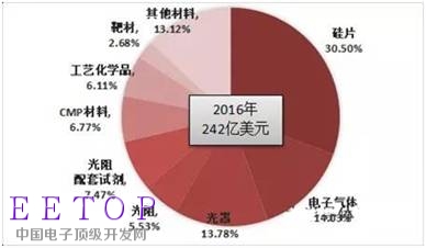

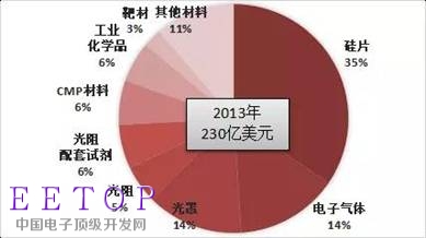

半导体晶圆制造材料和晶圆制造产能密不可分,近年随着出货片数成长,半导体制造材料营收也由2013年230亿美元成长到2016年的242亿美元,年复合成长率约1.8%。从细项中可看出硅晶圆销售占比由2013年35%降到2016年的30%。
与先进制程相关的光阻和光阻配套试剂(用来提升曝光质量或降低多重曝光需求的复杂度),以及较先进Wafer后段所需的CMP制程相关材料销售占比则提升,可见这几年材料需求的增长和先进制程的关联性相当高。
图:2013年与2016年晶圆厂制造材料分占比
http://app.semi.org.cn/data/resource/Image/1-1(4).jpg
此外,从2016年晶圆制造材料分类占比可看出,硅晶圆占比最大为30%,随着下游智能终端机对芯片性能的要求不断提高,对硅晶圆质量的要求也同样提升,再加上摩尔定律和成本因素驱使,硅晶圆稳定向大尺寸方向发展。目前全球主流硅晶圆尺寸主要集中在300mm和200mm,出货占比分别达70%和20%。
从硅晶圆面积需求的主要成长来自300mm来看,也证实在晶圆制造中,较先进的制程还是主要的需求成长来源;此外,硅晶圆在2013~2016年出货面积年复合成长率达5.8%,高于硅晶圆产业同时期的营收成长率,可见硅晶圆平均价格显著下滑。

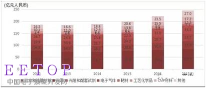

中国半导体材料分类占比市场状况与全球状况类似,硅晶圆和封装基板分别是晶圆制造和封装材料占比最大的两类材料。从增长趋势图可看到2016~2017年中国半导体材料市场快速增长,无论是晶圆制造材料还是封装材料,增长幅度都超过10%。
图:2012~2017年中国晶圆制造材料市场变化
中国晶圆制造材料中,关键材料主要仍仰赖进口,但随着政府政策大力支持和大基金对产业链持续投入,已出现如上海新升半导体、安集微电子、上海新阳与江丰电子等颇具实力的厂商。
这些厂商在政策支援下,积极投入研发创新,各自开发的产品已初见成效,现已成为中国半导体材料产业中坚力量。根据中国新建晶圆厂和封测厂的建设进程,多数建设中的产线将在2018年陆续导入量产,届时对应的上游半导体材料产业将出现新一轮爆炸性成长。
