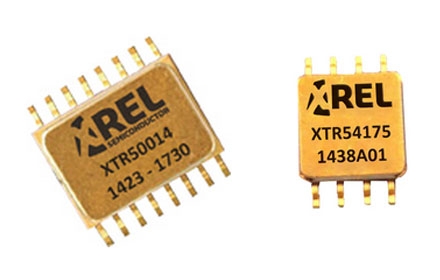

X-REL半导体公司,作为耐高温、高可靠性的半导体行业的创新领头羊,推出了两大针对数字应用的新产品,适用于要求极高的市场,如航空航天、工业、混合动力和电动汽车、运输、地热以及石油和天然气领域。
XTR50010 产品系列作用于带不同电源电压的数据域之间的双向数据通信。允许数据率高达30Mbps,运行温度超过+230 ° C。此产品系列根据数据信号方向是单个选择还是由组选择分成为两条产品线。在电平转换器组件两端的电源电压范围为2.5 V 至 5.5 V。传输方向控制引脚可以由任一电源供应域来控制。
对选择单个数据信号传输方向的设备,每个数据终端都可以输入或输出。传输方向根据哪个信号端由外部来驱动而自动设定。这为实现双向数据总线带来了很大的灵活性,消除了由任意用户干预设置方向的需要。信道传输方向在运行中更改。从两侧控制的输出启用控制引脚允许设置设备为高阻抗模式或驱动程序。这条线的产品有XTR50011 和 XTR50012。
对于数据传输方向一次性为所有信号开放的设备,有个专用的控制引脚选定哪端是输入哪端是输出。这个方向控制引脚可由任何一端来驱动。这条线的产品有XTR50014 和 XTR50015。
第二大要介绍的新产品系列是正沿 D型触发器产品 XTR54170。用户可能能在这个系列里发现有两款产品等效于标准产品。第一款产品是具有明确性能的四倍D型触发器XTR54175。第二款产品是带设置与重置的单一 D型触发器 XTR541G74。
这两大新产品系列扩大了X-REL的创新产品 组合,发挥了新的设计性能,实现了接口和数字控制以及混合信号的耐高温、 高可靠性和延长使用寿命的应用。
同所有X-REL半导体产品一样,XTR50010 和 XTR54170系列产品能够在-60 ° C至 + 230 ° C温度范围内可靠运行 (+ 230 ° C温度下可运行5年) 。产品不仅必须在高温环境的应用下能运行,而且必须在系统中其他设备使得应用内部温度升高的环境下能运行。此外,所有的X-REL 半导体产品还可在可延长产品使用寿命或不容许运行失败的较低温度(比如100 ° C 至200 ° C)下运行。例如,在结温(Tj)为150°C的情况下运行时,X-REL半导体部件的预期使用寿命为35年以上。
XTR50010和XTR54170系列产品已面世,其微型气密封装或塑料封装以及裸晶体均可立即有效利用于小众(利基)市场和大众市场。
