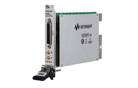

是德科技日前宣布推出新型M9188A基于PXI总线的16通道单插槽单极性动态数字/模拟转换器(DAC)。M9188A可提供高达+30 V的典型输出,因此工程师无需设计和开发额外的信号调理电路,即可满足应用对高达 +30 V电压的需求,从而缩短开发和设置测试系统应用软件的时间。
M9188A配有可变电流源,可输出直流至高达+20 mA的脉冲信号,无需依赖额外的电流变换器或源测量单元即可为应用测试提供所需的电流源信号。这有助于用户降低测试成本,以应对更苛刻的资金支出要求。
M9188A的所有通道均配有输出断路开关,可防止外部信号电源可能对被测器件(DUT)造成的损坏,帮助用户实现更长的正常运行时间。M9188A还为每个通道配备1 MB存储器,能够以高达 500 kSa/s的更新速率仿真 2 μs 至 512 μs周期的波形,因此可作为基础型任意波形发生器(ARB)使用。
