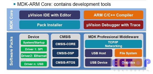

MDK-ARM v5框架结构图
从框架结构图中看到,MDK v5主要分成两部分,MDK Core和Software packs。
MDK Core – MDK核心
MDK Core包含微控制器开发所有的所有组件,包括IDE(uVision5)、编辑器、ARM C/C++编辑器、uVision调试跟踪器和Pack Installer。
uVision5IDE集成开发界面

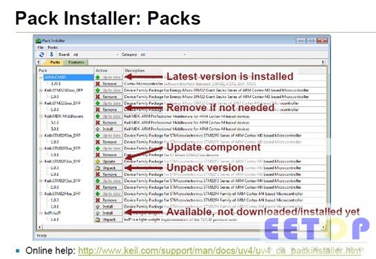

Software packs – MDK软件包
这部分较MDK v4版本做出了很大的更新。Softwarepacks分为Device、CMSIS、MDK Professional Midleware三个小部分,包含了各类可用的设备驱动。。
MDK v5可以在Softwarepacks窗口选择需要安装或者更新的软件组件。

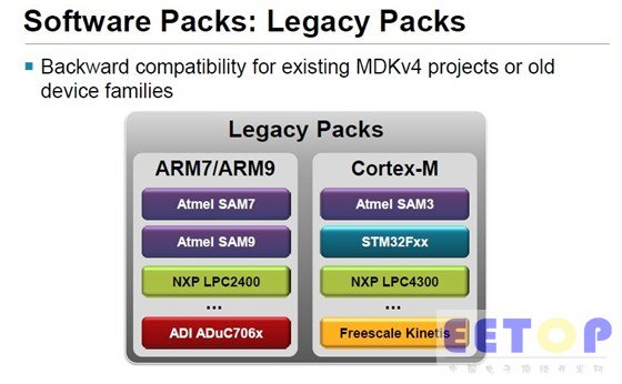

支持完整的微控制器系列,包括MDK v4上的所有芯片系列,如ARM7、ARM9、Cortex-M0、M0+、M1、M3、M4等 ARM内核芯片
支持ARM微控制器内核芯片系列
