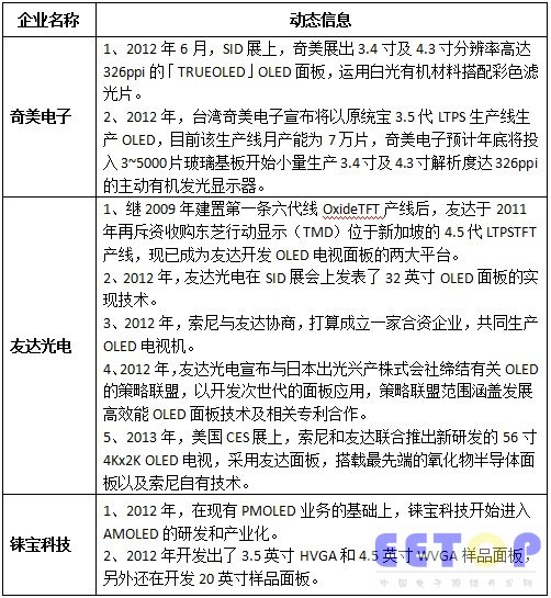

3、中国台湾:进程较慢,正加紧布局
面对日、韩针对OLED产业的积极投资,台湾OLED产业化进程要稍慢一些。但一些液晶面板厂商如友达、奇美电等企业,利用自身在液晶技术领域的优势,也都在加紧对OLED的布局。
表1 台湾OLED企业动态
资料来源:赛迪顾问整理 2012,02

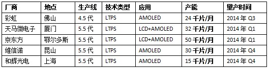

表2 截止2012年在建的主要AMOLED面板生产线
数据来源:赛迪顾问 2013,02
