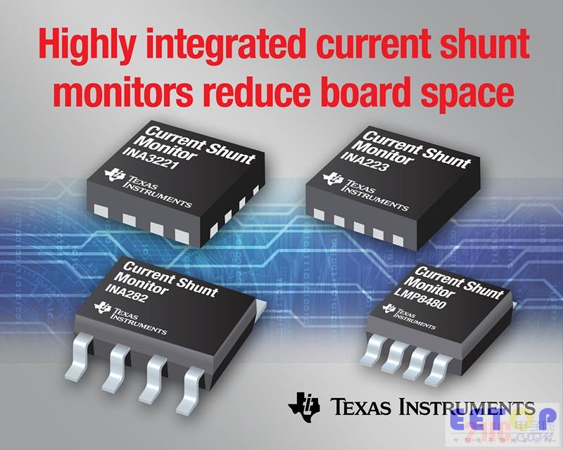

日前,德州仪器 (TI) 宣布推出 4 款新器件,进一步壮大其业界领先的电流并联监测器产品阵营。这些集成电路 (IC) 具有业界最佳的特性,可在支持高准确度的同时,监控电源电流、电压以及功率值,缩小板级空间,降低材料清单 (BOM) 成本。该 INA3221、INA282、INA223 以及 LMP8480 电流并联监测器针对各种终端设备进行了优化,从智能手机、平板电脑、计算机与服务器到电源管理产品、电池充电器乃至工业、电信以及测量设备。

INA3221:支持 I2C 接口的 3 通道并联及总线电压监测器
· 业界首款支持数字接口的 3 通道器件可监控 3 组独立电压,无需为每个电压轨提供分立式器件;
· 80uV 最大偏移电压和 0.5% 的增益误差可实现高度准确的电流测量以及高精度过流检测,充分满足笔记本电脑、台式机、基站以及服务器等终端设备的需求。
INA282:宽泛共模的双向高精度电流并联监测器
· 70uV 最大偏移电压及低增益误差支持使用较小并联电阻器,可降低功耗与 BOM 成本,缩小板级空间;
· 首款完美整合宽泛共模(-14 V 至 +80 V)与高共模抑制比 (120 dB) 以及多增益选项中低偏移电压技术的器件。这种特性组合可提高工业系统电源单元与电信电源系统等高电压应用的准确度。
INA223:模拟输出电流并联、电压及瞬时电源监测器
· 业界首款模拟多输出电流并联器件可提供多路复用电流、电压以及瞬时功率值,可缩小板级空间,降低 BOM 成本;
· 20、128 以及 300 的可编程增益无需切换传感元件,便可实现宽泛动态电流负载下的正常工作,为电池供电笔记本电脑、移动电话以及平板电脑等高精度产品提升响应时间与准确度。
LMP8480:支持电压输出的高精度高侧电流传感放大器
· 4 V 至 76 V 的宽泛共模电压和 4.5 V 至 76 V 的宽泛电源电压允许器件通过其正在监控的相同电压节点供电,降低系统成本;
· 265 uV 的输入偏移电压比同类竞争产品低 50%,可提高传感准确度,充分满足电信、汽车以及太阳能电源监控等高精度应用需求。
