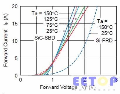

全新RJS6005TDPP SiC SBD的反向恢复时间(注2)为15纳秒(标准值:测量条件IF = 15 A,di/dt = 300 A/µs),与现有瑞萨硅电子产品相比,其速度快了大约40%。这可以实现更快的转换速度,与瑞萨硅基产品相比降低了大约40%的功耗。
此外,当温度升高时,反向恢复时间不会降低,从而在高温环境下工作时可实现始终如一的低转换损耗。
• (2) 低压工作
这款全新SiC-SBD的额定电压(正向降压,VF)仅1.5伏(V),低于现有的硅快速触发二极管产品的额定电压。此外,该SiC-SBD的温度依赖性较小,可确保获得稳定的正向电压——即使在高温条件下。这意味着可使用更紧凑的散热设计,以降低成本,并减小产品体积。
