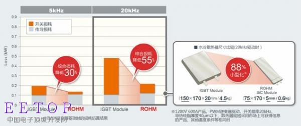

本产品通过ROHM独有的模块内部结构及散热设计优化,实现了600A额定电流,由此,在工业设备用大容量电源等更大功率产品中的应用成为可能。另外,与普通的同等额定电流的IGBT模块相比,开关损耗降低了64%(芯片温度150℃时),这非常有助于应用的进一步节能。不仅如此,由于可高频驱动,还有利于外围元器件和冷却系统等的小型化。例如,根据冷却机构中的损耗仿真进行计算,与同等额定电流的IGBT模块相比,使用SiC模块可使水冷散热器的体积减少88%

2. 高频驱动,有利于外围元器件的小型化
PWM逆变器驱动时的损耗仿真中,与同等额定电流的IGBT模块相比,相同开关频率的损耗5kHz驱动时降低30%、20kHz驱动时降低55%,综合损耗显著减少。20kHz驱动时,所需散热器尺寸可减少88%。
不仅如此,由于可高频驱动,还有助于外围无源器件的小型化。

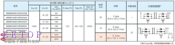

1. 封装内部电感显著降低
随着功率模块产品的额定电流越来越大,开关工作时的浪涌电压变大,因此需要降低封装内部的电感。此次的新产品通过优化内置的SiC元器件配置、内部版图及引脚结构等,内部电感比以往产品低约23%。同时,开发了相同损耗时的浪涌电压比以往封装低27%的G型新封装,从而成功实现额定电流400A、600A的产品。而且,在同等浪涌电压驱动条件下,采用新封装可降低24%的开关损耗。
2. 封装的散热性能显著提升
要实现额定600A的大电流,不仅需要降低内部电感,还需要优异的散热性能。新产品提高了对模块的散热性影响的底板部分的平坦性,从而使底板和客户安装的冷却机构间的热阻减少57%。

<SiC功率模块产品阵容>
