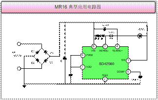

芯片可应用于直流输入和交流输入等典型应用领域。直流输入典型应用中,宽输入电压范围宽达6V~36V。输入电压为12V时,可串接 1~6个 LED,系统外围元器件非常少,仅需要7个元器件,非常适合应用于12V电源系统。在交流输入MR16射灯的典型应用中,输入电压范围为AC 12~24V时,仅需要11个外围器件。
