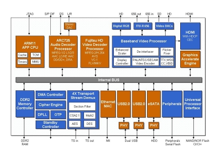

富士通微电子(上海)有限公司宣布正式发布其下一代高清晰度多标准视频解码器解决方案——MB86H61系列SoC。此款系列芯片主要应用于数字电视机顶盒/一体机,适用于欧洲付费电视市场、南美ISDB-T市场、中国有线电视及地面电视(CTTB)等市场。产品样片即日起开始提供。
MB86H61系列芯片基于多核CPU架构,主CPU采用先进的ARM11(475DMIPS),用于处理应用程序;Video视频解码单元采用富士通独有专利技术的硬件视频处理器,可解码全高清/标清MPEG-2、H.264、VC-1、AVS、FLV、MKV等多种视频格式。其中,对于全高清AVS视频解码的支持尤其值得一提,因为目前市场上大部分的高清芯片所能支持的AVS解码还停留在标清阶段。而Audio 音频解码单元则采用高性能的ARC725TM(594DMIPS),可灵活支持多种先进音频格式,如DD、DD+、AAC、DRA等。
同时,该系列芯片的集成度进一步提高,并增强了对IP交互的支持。包含有Ethernet MAC和两路USB MAC/PHY,能支持多通道串行Flash和单片2Gb DDR2内存,制作2层板。并可将整机的BOM降至最低。另外,此产品遵循富士通产品一贯的低功耗特点,在其特有的待机模式下,所需功耗低至1毫瓦,远低于欧盟的功耗标准要求。
针对不同应用市场,该系列芯片做了进一步划分。如针对付费电视市场,可支持高级安全CAS,支持CI/CI+、HD+、Subtitle、Teletext、PVR/Time Shifting等功能;针对中间件市场,结合高性能CPU和独立硬件加速引擎的专业图形处理单元,大幅提升了图形处理能力,能更好的体现中间件的用户界面效果。应用开发人员可以制作动感、炫丽的菜单界面。
而对于中国标准AVS和DRA的支持,以及与统一开放平台厂商及可下载CA厂商的深入合作,则凸显了富士通微电子对于中国市场的重视。富士通与中国的有线电视运营商和地面电视运营商保持有良好的合作关系,其上一代高清芯片MB86H60系列已经广泛应用于中国有线电视市场。
富士通一直在关注中国的NGB、三网融合、3D电视等新兴技术潮流,并非常看好由此带来的新商机。富士通微电子相应的解决方案也将不断的推出,以满足用户不断变化的需要。
                 MB86H61系列产品框图
