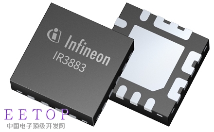

英飞凌科技股份公司(FSE: IFX / OTCQX: IFNNY)今日推出 IR3883,它是一种简单易用的全集成型高效直流-直流调压器,主要面向需要高能效、高可靠性和良好散热管理的高密度负载点应用。该器件非常适合用于网络、电信、服务器和存储解决方案。该调压器搭载稳定性增强引擎,在简化设计的同时,只需要纯陶瓷电容就可以确保稳定性。比较而言,其他解决方案需要额外配备用于保证稳定性和纹波注入的外围器件。因此,IR3883可减少多达5个外围器件,可简化尺寸小于100平方毫米的电路板布局设计。
IR3883采用尺寸仅为3X3毫米的PQFN封装,输入电压为4.5V至14V,可提供3A的连续输出电流。在负载较低的情况下,它可以进入二极管导通模式,从而降低功耗。此外,它还支持低静态电流模式,是满足节能要求的备用电源的理想选择。另外,IR3883可针对要求很低纹波的应用关闭DCM,从而避免干扰/拍频。它可输出0.5V至5V的精确电压。可选三个级别的带温度补偿的内部限流功能,避免了使用大尺寸电感器同时减少了一个电阻。
由于数字化OCSEF可避免因外部噪音引发的误动作,同时简化电路板布局设计,这可从总体上提升系统的稳定性。例如,PVIN/PGND和SW/BOOT相邻,从而优化旁通电容器布局,降低噪声和简化设计。IR3883还具备企业级应用所要求的全面保护功能,预偏置负载启动、过热关机、过流保护、内部软启动、 enable管脚和功率GOOD输出等。
