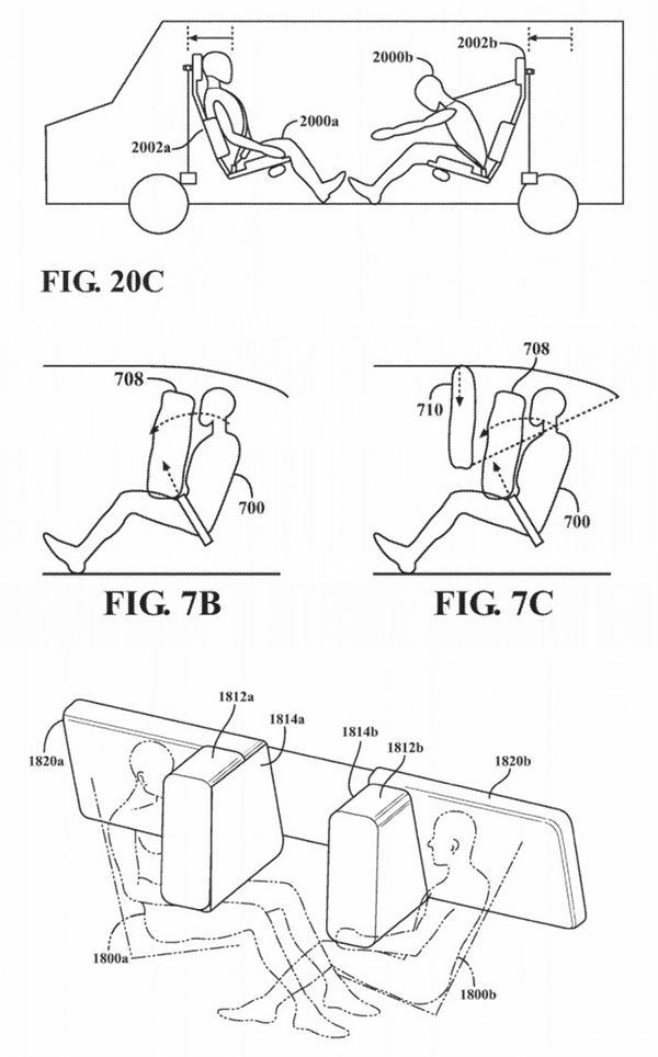

美国专利与商标局(PTO)显示苹果获得了一项汽车安全方面的新专利是,苹果要改变天窗和车门设计,以及各种内部元素,从而颠覆对当前汽车的设计,比如人们(乘客)以非传统方式坐车的情景。
正如苹果专利中所描述的那样,如果让所有的座椅都面向车辆的中间,那么当前位置上的安全气囊就起不到保护乘客安全的作用。今日,在美国专利与商标局授予的一项名为“乘员安全系统”的专利中,苹果试图通过使用一些不同的元素来解决这个问题。
例如,当检测到即将碰撞时,苹果建议使用可展开的隔板。这种隔板具有可伸展的侧臂和额外的阻挡材料。正如专利图示所展示的那样,要做到这一点,可以在乘客和车窗之间设置可滑动的充气屏障。
可伸展的侧臂是一种限制乘客在撞击中运动的方式,从乘客面前的窗栏中弹出。就像在撞车事故中,乘客被抛向前方,但被“安全约束”固定住了,在他们前面放一个气囊,限制了他们的移动范围。
通过移动座椅,后排乘客感觉到的对身体的作用力较小,从而减少了他们的身体在撞车时被向前拉的距离,进而降低了受伤的风险。通过移动前排座椅,将最大限度地减少后排乘客在相同的撞击中,接触前排乘客四肢的机会。
