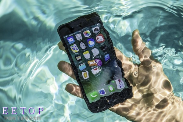

iPhone 7可以防水
如果你的手机掉进游泳池,或者是抽水马桶,一般来说,你倒霉了,手机会损坏。除非你非常非常走运,烘干之后电路板还能继续使用。如果你使用的是防水手机,比如新的iPhone 7、Galaxy S7或者索尼Xperia XZ,情况就会完全不同。

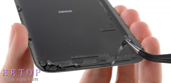

Galaxy S7屏幕缝隙用粘合剂防水

哈佛说,现代玻璃屏幕很脆弱,它给防水带来很大的挑战,因为制造商无法让玻璃屏幕永久附着在边框上。
怎么办?制造商采用了一种简单的技术:用粘合剂粘合。
有时,我们将粘合剂叫作垫圈、密封圈、胶带或者胶水,叫法也许不同,但意思却是一样的:制造商用粘性很高的橡胶胶水创造一片空气密封空间。
拆解任何一台防水手机我们都会发现,里面有厚厚的粘性材料,它将屏幕与底座粘在一起。制造商在接口(也就是USB、Lighting、3.5毫米耳机接口)背部涂上胶水,有时连靠近框架的电路也涂有胶水。

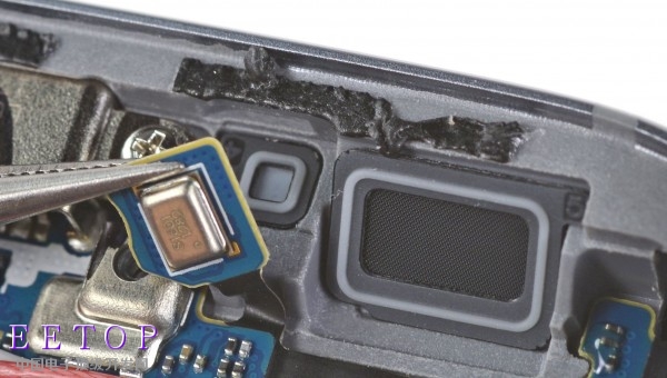

Galaxy S7用4种技术防水

扬声器、麦克风需要让空气流通,因为只有空气振动才会发声。如果手机完全不让空气进入,手机内部的压力与外部不平衡,压力就会在密封手机上打开缺口,让水进入。
既然这样,制造商如何阻挡水的进入呢?科学。许多制造商在制造防水手机时,会在扬声器、麦克风前面安装非常精细的网眼,它完全遵循水的自然特点,比如内聚力和表面张力,让水粘在一起而不是穿过网眼。
还有一些地方也使用相同的技术,比如iPhone 7底部左侧的扬声器栅格,或者是Galaxy S7的麦克风。
除了网眼,制造商还增加了防水面料透气膜(ePTFE),它可以让空气自由穿过,平衡压力。Gore公司生产ePTFE材料Gore-Tex,这种材料和滑雪衫使用的面料一样。据Core公司透露,至今它们销售的便携电子通风口组件高达10亿件。

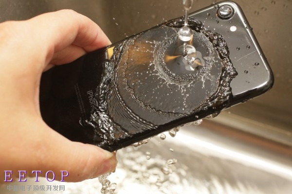

苹果不建议用户故意将iPhone放进水中
