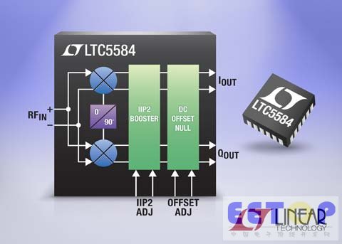

凌力尔特公司推出超宽带宽直接转换 I/Q 解调器 LTC5584,该器件具卓越的 31dBm IIP3 和 70dBm IIP2 线性度。LTC5584 提供了同类最佳的解调带宽 (超过 530MHz),因而可支持最新一代的 LTE 多模式、LTE 高级接收器、以及数字预失真 (DPD) 接收器。该 I/Q 解调器在 30MHz 至 1.4GHz 的宽频率范围内工作,覆盖了很宽的 VHF 和 UHF 无线电以及 450MHz/700MHz LTE 频段范围。LTC5584 的独特之处是具有两种内置的校准功能。一个是能使系统设计师优化接收器 IIP2 性能的高级电路,可将接收器 IIP2 性能从标称的 70dBm 提高至无与伦比的 80dBm 或更高。另一个是在 I 及 Q 输出中消除 DC 偏移电压的内置电路。这些功能与 9.9dB 噪声指数相结合,提高了接收器的动态范围性能。此外,该器件要求 12.6dBm 的 P1dB,加之在 0dBm 带内阻塞信号时 13.6dB 的噪声指数,因此在存在干扰时可确保可靠的接收器性能。
为了提高灵活性以用于低 IF 接收器应用,LTC5584 提供了非常低的 I/Q 幅度和相位失配。幅度失配通常为 0.02dB,而相位误差的典型值为 0.25 度 (两者均规格在 450MHz)。这种特性组合可产生 52dB 的接收器镜频抑制。
LTC5584 能提供很宽的带宽,非常适用于多模式 LTE 和 CDMA DPD 接收器、以及其他宽带接收器应用。该器件尤其适用于 DPD,这类最新一代基站将解调带宽推进到超过 300MHz。LTC5584 超过了这些带宽要求,同时提供好于 ±0.5dB 的转换增益平坦度。除了无线基础设施应用,LTC5584 还适用于军用接收器、宽带通信、点到点微波数据链路、镜频抑制接收器和长距离 RFID 阅读器。
LTC5584 采用 24 引线 4mm x 4mm QFN 封装。该器件规定为 -40°C 至 105°C 的外壳工作温度范围。LTC5584 由单一 5V 电源供电,吸取 200mA 的总电源电流。该器件提供数字输入以启动或停用该芯片。该 IC 停用时吸取 11µA (典型值) 漏电流。该解调器的 200ns 快速接通时间和 800ns 的关断时间使其能用在突发模式接收器中。
LTC5584 的千片批购价为每片 5.65 美元,已开始批量供货。
照片说明:30MHz 至 1.4GHz 宽带高线性度 I/Q 解调器
