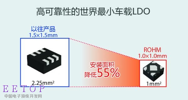

全球知名半导体制造商ROHM面向ADAS(高级驾驶辅助系统)的传感器、摄像头及雷达等要求可靠性和小型化的汽车安全用模块,开发出世界最小的车载LDO稳压器*1“BUxxJA2MNVX-C系列”。
“BUxxJA2MNVX-C系列”融入ROHM一条龙生产体制积累的模拟设计技术、工艺制造技术、封装制造技术等所有技术优势,在车载IC领域实现了世界最小产品。
该系列产品作为要求高可靠性的车载电源IC,实现1mm见方塑封,与市场流通的1.5mm见方产品(以下称“以往产品”)的相比,安装面积可降低55%。同时,消耗电流值和响应特性值也仅为以往产品的一半(消耗电流 35μA、负载变动 65mV),其安装面积和性能优势非常有助于车载安全用模块的发展。不仅如此,还支持以往需要1.0μF的防振荡用外置电容器小型化到最小0.22μF,可进一步减少安装面积。
本产品已于2016年2月开始随时出售样品(样品价格200日元/个:不含税),预计将于2016年8月开始暂以月产10万个的规模投入量产。前期工序的生产基地为ROHM Apollo Co., Ltd. (日本福冈县),后期工序的生产基地为ROHM Integrated Systems (Thailand) Co., Ltd.(泰国)。
今后,ROHM将面向车载领域,继续开发追求高可靠性、高性能的电源IC,不断为社会的节能与安全贡献力量。

1.1mm见方世界最小车载LDO稳压器
新产品利用ROHM多年来积累的模拟设计技术、工艺制造技术及封装制造技术优势开发而成。产品不仅满足所要求的特性,作为车载LDO稳压器还实现了世界最小的1mm见方尺寸,与以往的1.5mm见方产品相比,安装面积可缩减55%。作为车载级产品,不仅确保高可靠性,还支持AEC-Q100标准,因此,在汽车等温度和噪音苛刻的环境下也可放心使用。

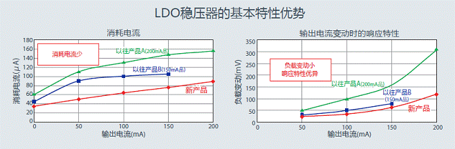

2.同时实现原本相互对立的低消耗电流与优异响应特性
在追求IC的最小化时,由于无法使用使电路规模变大的高电阻,因此,电路电流有增大趋势。在这种情况下,必须同时实现电源IC所需的更低消耗电流和更高响应特性(输出电压的负载变动更低)。
新产品的基准电压电路和放大电路等采用ROHM独有的电路技术,同时实现了仅为以往产品一半的低消耗电流35μA和更佳的响应特性(负载变动 65mV)。
