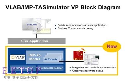

通过在PC上再现R-Car V3M的IMP-X5图像识别引擎来提高开发效率
新型VP在PC上再现了IMP-X5内置64线程MIMD处理器,可以进行诸如逐步执行、中断和C语言编写的用于多线程编程的变量参考等调试。使用该虚拟环境可大幅减少软件开发时间。
ASTC的时序模拟技术可准确估计硬件处理时间
新型VP具有一个时序模拟器,通过对高速缓存、总线、处理器和其它主要组件的复杂时序行为进行建模,可准确掌握并反映硬件密钥时序并有效模拟IMP-X5。这使得系统开发人员在估计硬件处理时间时会比当前使用的周期基准模拟器至少快100倍。
