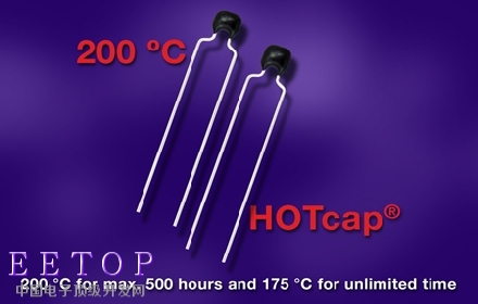

日前,Vishay Intertechnology, Inc.(NYSE 股市代号:VSH)宣布,将其HOTcap® K…H系列汽车级径向引线的多层陶瓷片式电容器(MLCC)的工作温度范围提高到+200℃,达到II类陶瓷通孔器件的业内最高温度。
Vishay BCcomponents引线MLCC被认定能在-55℃~+200℃温度范围内工作500小时,在+175℃温度下则没有时间限制。器件具有良好的高温性能,容量从100pF到1μF,电容公差保持在严格的±5%。
I类和II类陶瓷MLCC使用电容变化为±30ppm/K的非常稳定的C0G电介质和-55℃~+175℃温度范围TCC为+22%/-56%的X0U电介质。X0U电介质还达到了X7R的规格,-55℃~+125℃范围内的电容变化为±15%,达到X9V的规格,-55℃~+200℃范围的电容变化为+22%/-82%。为了直接焊在引线框架上,或用塑料注模,电容器使用间距2.5mm和5.0mm的直腿引线或弯引线。引线直径0.5mm或0.6mm,用100%镀锡的覆铜钢制造。
电容器不含铅,符合RoHS,无卤素,采用耐火环氧树脂制造的涂层符合UL 94 V-0。
