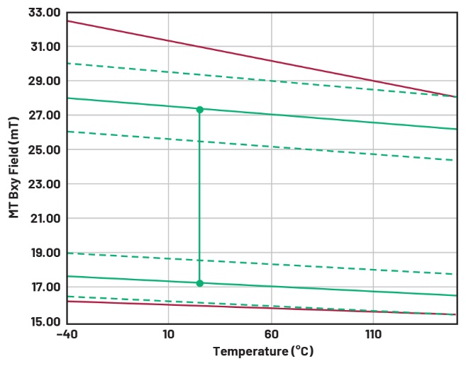

GMR传感器在定义的磁窗口(16 mT31 mT1内运行;此外,最大和最小工作范围具有热系数(TC),如图1中的红色迹线所示。选择TCGMR传感器匹配的磁体材料最大限度地提高工作磁场的允许变化范围。这有助于增大磁体强度的变化和/或磁体相对于传感器的距离公差变化。铁氧体等低成本磁性材料的TC远远高于GMR传感器,与钐钴(SmCo)或钕铁硼(NeFeB)等材料相比,,其工作温度范围有限。
了解所选磁性材料的TC以及由于制造差异而导致的磁场强度变化后,即可确定室温(25°C)下所需的磁场强度。然后可以在室温下进行设计仿真,同时系统将在整个温度范围内按预期运行的可信度高。在图1中,绿色实线代表磁体根据设计应在GMR传感器的活动区域范围内产生的磁场强度窗口。由于磁性材料制造工艺的差异,该窗口小于GMR传感器的最大和最小操作窗口。绿色虚线表示由于>5%的典型制造差异而产生的最大和最小预期磁场。
1 ADMT4000发布之前,操作窗口可能会发生变化。

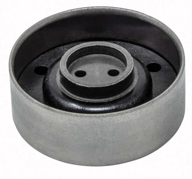

仿真产生的参考设计磁体由一个带有集成钢杂散场屏蔽的SmCo磁体组成,如图2所示。该磁体采用注塑成型设计,因此能够批量生产。SmCo磁体的注塑成型因能够生产复杂的形状而很常见,并且广泛用于汽车和工业应用。该组件根据设计可与直径为9毫米的轴形成过盈配合;然而,可以对衬套进行修改,以便连接到不同尺寸的轴。

1.工作窗口与典型SmCo磁体的热系数比较。
2.参考设计磁体。
