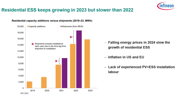

首先,需要肯定的是户储系统的全球安装量还在持续增长。但由于2022年户储市场异常火热,其爆发式发展卷入更多玩家进军,从而造成目前市场上供大于求的情况。不过这只是短暂的低迷,徐斌认为在未来3~6个月消耗完库存后,户用储能市场会继续朝着良性的方向发展。
参考下图的柱状图就会有直观感受(其中橙色柱子代表全球户用储能系统的安装量,紫色柱子代表出货量)2022年,全球户用储能系统的装机需求大约在14,000兆瓦,但实际出货量却接近18,000兆瓦,由此产生大约4,000兆瓦的库存积压。因此,需要待这部分库存消耗完后,整个储能市场方能继续迎来健康发展。
2. 徐斌表示大约在未来3~6个月内库存消耗完后,户用储能市场将重回稳健增长

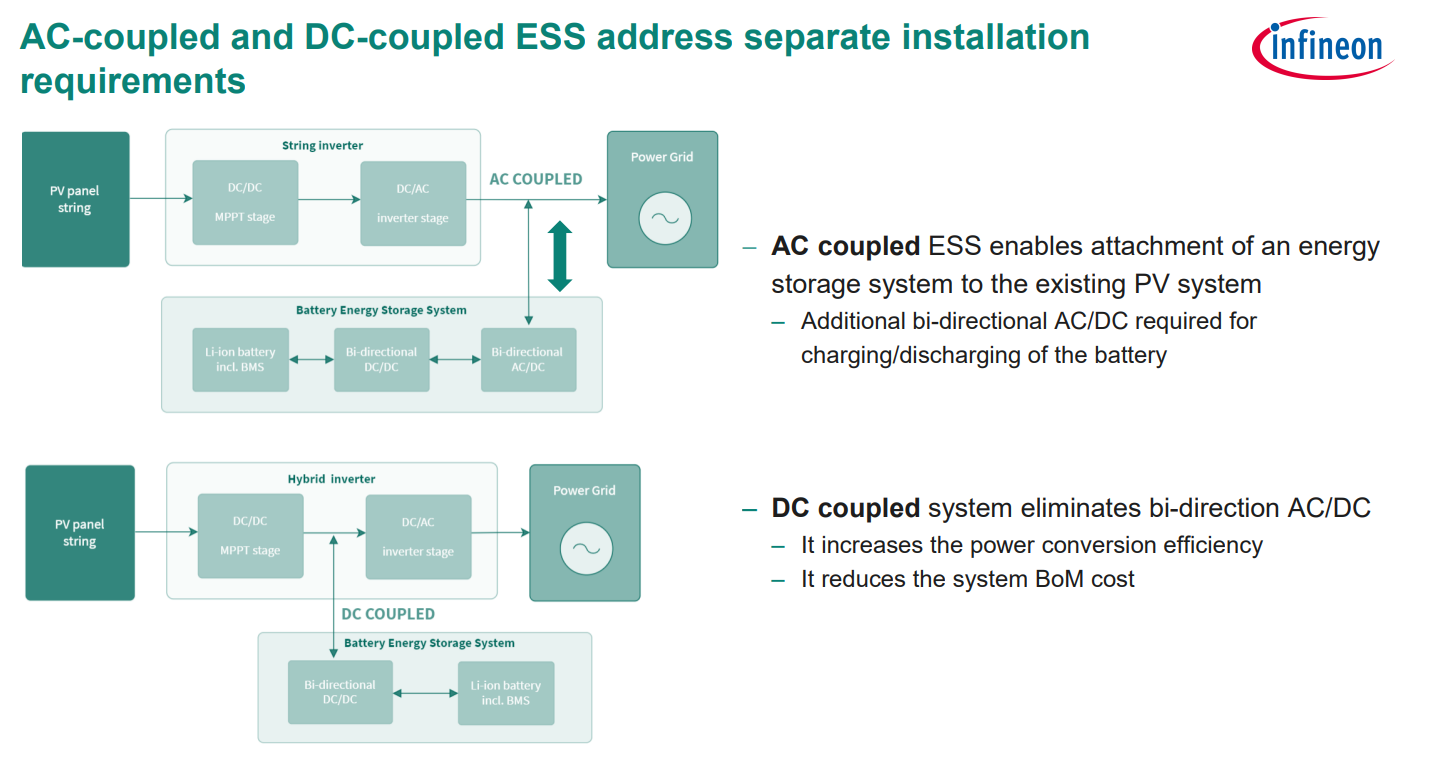

作为储能产业链中的重要一环,户用储能更是未来的黄金赛道之一,除了可用于家庭自发自用,减少电费支出,它还可承担一定的电网调峰作用。此外,从其技术特点来看,可以将户用储能系统分为2大类:其一,AC coupled,交流耦合;其二,DC coupled,直流耦合。
3. 交流耦合和直流耦合的户用储能系统将分别满足不同市场需求
据徐斌介绍,交流耦合的户用储能系统主要针对存量市场。光伏市场发展多年,很多地区的用户已经配备了光伏或者太阳能分布式系统,但并没有同步配备储能系统,此时就首选交流耦合系统;直流耦合系统更为受欢迎的是新装市场,同时整合光伏发电及储能。

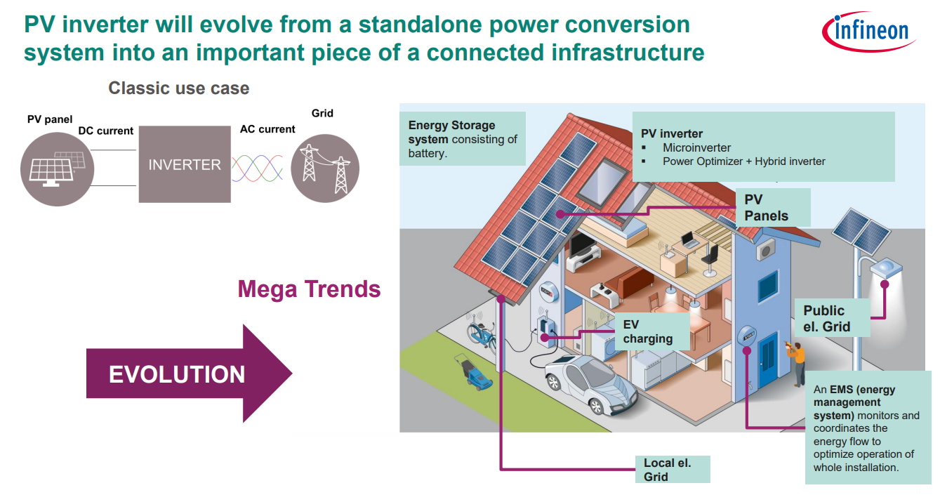

从上图中我们可以看到,以前的户用光伏系统,只是具备单纯的光伏发电功能,可能是一个微型逆变器,也可能是一个分布式光伏组件配备一些优化器。
但近年来,用户在装光伏的同时会配备储能,这已成为一个明显趋势。同时,伴随新能源汽车的爆发,用户更需要把充电、储能和光伏系统做整合,形成当前热度很高的光储充一体化系统。
另外,除了硬件维度的光储充一体系统外,在户用储能市场还会有软件和能源管理维度的突破。“未来,每个家庭安装了光储充一体机后,将形成自发自用的能量微网,特别是在一些电网不顺畅的地区,将完全满足自己家庭的使用,”徐斌说道。

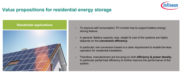

第二, 光伏储能系统电池的容量、储能系统的体积大小、重量以及成本等关键要素其实都和能源转换效率相关,因此效率越高,体积、成本等都能得到相应的提升;
第三, 户用的条件限制了储能系统的体积不能太大,因而里面的散热全部都是无风扇散热,即通过自然冷却散热,此时,如何选择半导体元器件保证其温升最小,也将是很大的挑战。
5. 英飞凌通过调研及自身研究总结出未来户用储能系统发展的3大关键点
将这3点总结成一点,英飞凌认为——未来光伏户储系统的效率和功率密度是最制约产品竞争力的重要因素。

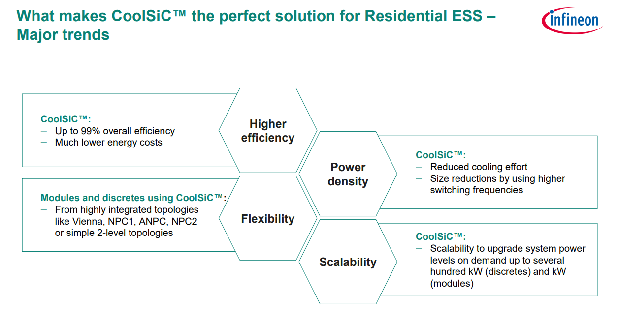

如何应对如此高功率密度、最小温升的挑战呢?英飞凌强烈推荐客户使用SiC MOS。
究其原因,还是得益于第三代半导体SiC的如下4点性能优势:
其一,从现在基于Si的器件转化到基于SiC的系统,能大幅提升效率;
其二,SiC MOS的体积较小,进一步提升了功率密度;
其三,SiC MOS非常灵活,其pin脚或者使用方法都可以跟基于Si的系统做到无缝连接;
其四,它的Scalability非常好,从650V,1200V,1700V都有。
6. SiC MOS成户用储能系统的最佳选择

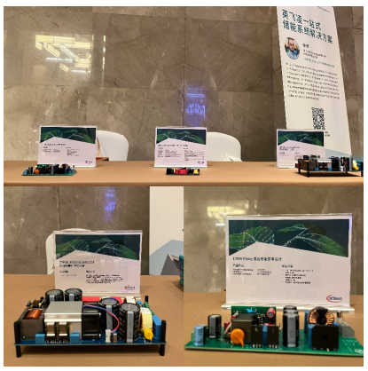

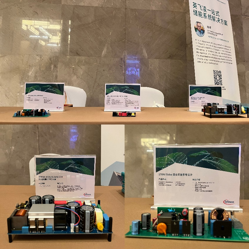

在论坛现场,英飞凌也带来了3款Demo,例如240W XDPS2222 5~48V USB PD3.1演示版,170W Ebike混合反激参考设计以及基于SiC MOS的3.3kW CCM双向图腾柱PFC方案供现场的媒体老师及产业界人士进一步了解。
7. 英飞凌在2023 EEVIA年度论坛上展示了包含基于SiC MOS在内的多款Demo
