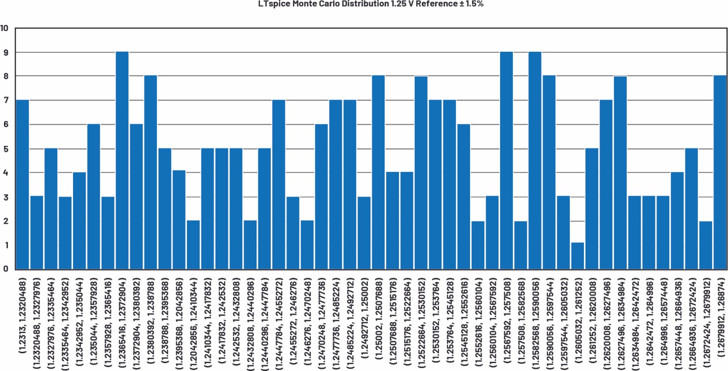

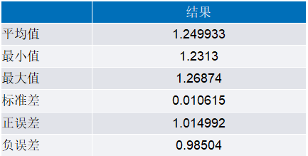

图1显示在LTspice中建模的基准电压,使用蒙特卡罗分布。标称电压源为1.25 V,公差为1.5%。蒙特卡罗分布在1.5%的容差范围内,定义251个电压状态。图2显示251个值的直方图,图中包含50个条形区间(bin)。表1表示与该分布相关的统计结果。
图1.电压源的LTspice原理图(使用蒙特卡罗分布)
图2.1.25 V基准电压的蒙特卡罗仿真结果,以50个条形区间和251个点组成的直方图呈现
表1.蒙特卡罗仿真结果的统计分析

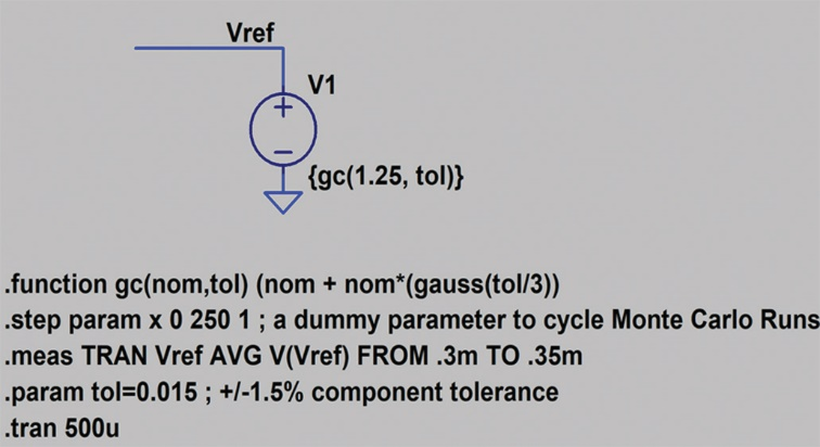

高斯分布

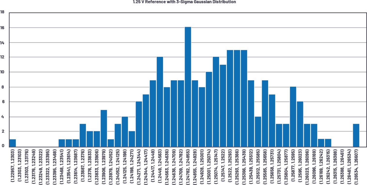

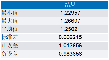

图3显示在LTspice中建模的基准电压,使用高斯分布。标称电压源为1.25 V,容差为1.5%。蒙特卡罗分布在1.5%的容差范围内,定义251个电压状态。图4显示251个值的直方图,图中包含50个条形区间(bin)。表2表示与该分布相关的统计结果。
图
3.
电压源的
LTspice
原理图
使用
3-sigma
高斯分布
表
2.
高斯参考仿真结果的统计分析
图4.1.25 V基准电压的3-sigma高斯仿真结果,以50个条形区间和251个点组成的直方图呈现

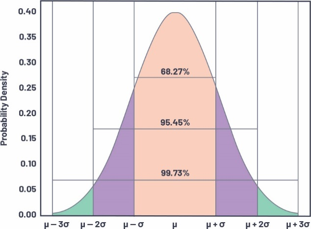

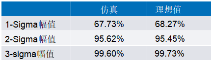

高斯分布是以钟形曲线表示的正态分布,其概率密度如图5所示。
图5.3-sigma高斯正态分布
理想分布和LTspice仿真的高斯分布之间的关联如表3所示。
表3.LTspice仿真的251个点高斯分布的统计分布
综上所述,LTspice可用于仿真电压源的高斯或蒙特卡罗容差分布。该电压源可用于对DC-DC转换器中的基准电压进行建模。LTspice高斯分布仿真结果与预测的概率密度分布高度吻合。

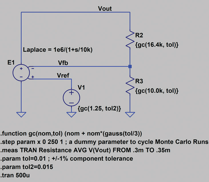

DC-DC转换器仿真的容差分析

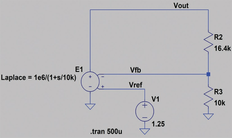

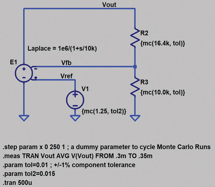

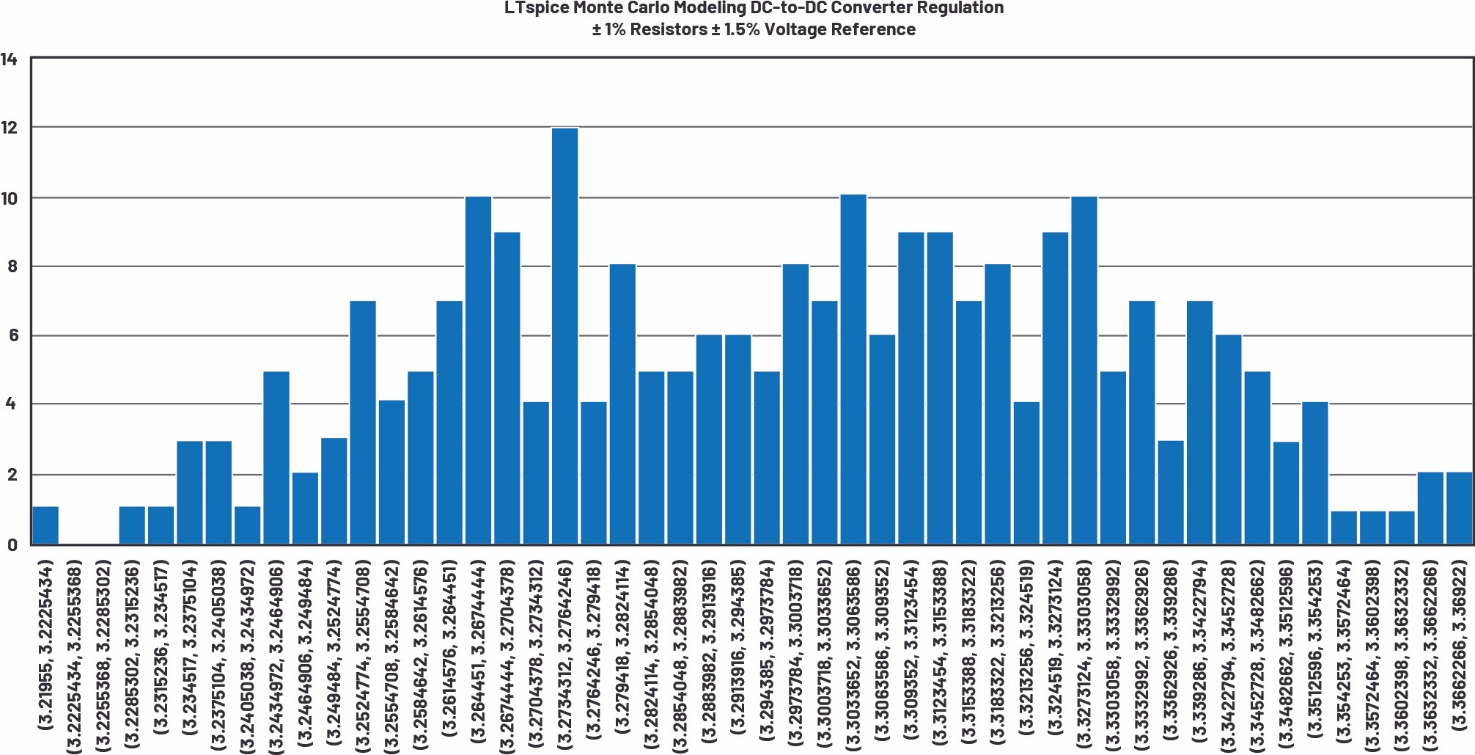

图6显示DC-DC转换器的LTspice仿真原理图,使用压控电压源来模拟闭环电压反馈。反馈电阻R2和R3的标称值为16.4 kΩ和10 kΩ。内部基准电压的标称值为1.25 V。在该电路中,标称调节电压V
OUT
或设定点电压为3.3 V。
图
6.LTspice DC-DC
转换器仿真原理图
为了仿真电压调节的容差分析,反馈电阻R2和R3的容差定义为1%,内部基准电压的容差定义为1.5%。本节介绍三种容差分析方法:使用蒙特卡罗分布的统计分析、使用高斯分布的统计分析,以及最差情况分析(WCA)。
图7和图8显示使用蒙特卡罗分布仿真的原理图和电压调节直方图。
图7.使用蒙特卡罗分布进行
容
差分析的原理图
图8.使
用蒙特卡罗分布仿真的电压调节直方图

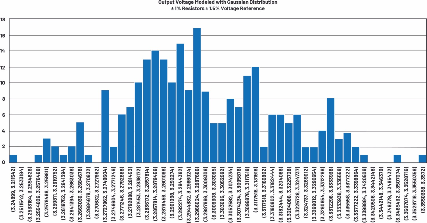

图9和图10显示使用高斯分布仿真的原理图和电压调节直方图。
图9.使用高斯分布进行
容
差分析的原理图
图10.使用高斯分布仿真进行
容
差分析的直方图

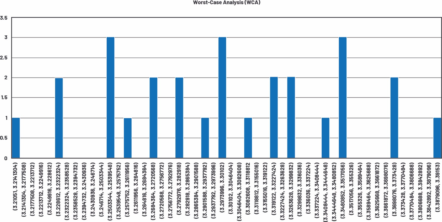

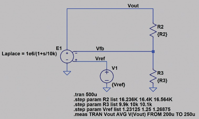

图11和图12显示使用最差情况分析仿真的原理图和电压调节直方图
图11.使用最差情况分析仿真进行
容
差分析的原理图
图12.使用WCA进行
容
差分析的直方图

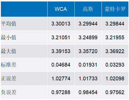

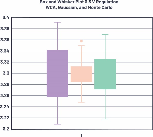

表4和图13比较了容差分析结果。在这个示例中,WCA预测最大偏差,基于高斯分布的仿真预测最小偏差。具体如图13中的箱形图所示,箱形表示1-sigma限值,盒须表示最小和最大值。
表4.三种公差分析方法的电压调节统计汇总
图13.调节电压分布的箱形图比较
总结
本文使用简化的DC-DC转换器模型来分析三种变量,使用两个反馈电阻和内部基准电压来模拟电压设定点调节。使用统计分析来展示得出的电压设定点分布。通过图表来展示结果。并与最差情况计算结果进行比较。由此得出的数据表明,最差情况下的限值在统计学上是不可能的。

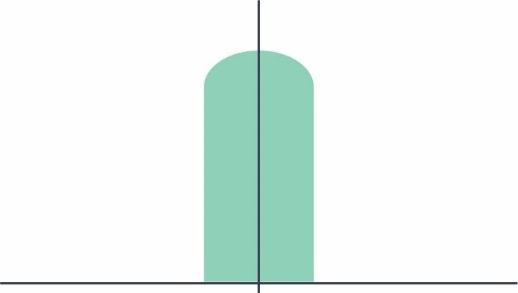

附录A介绍集成电路中经调节基准电压的统计分布。
在调节前,内部基准电压采用高斯分布,在调节后,采用蒙特卡罗分布。调节过程通常如下所示:
测量
调节前的值。此时,通常采用高斯分布。
该
芯片
能否进行微调?如果不能,则放弃该
芯片
。此步骤基本上会剪除高斯分布的末尾部分。
调整数值。这会使基准电压尽可能接近理想值;数值离理想值越远,调整的幅度越大。但是,微调分辨率非常精准,所以,接近理想值的基准电压值不会发生偏移。
测量
调整后的数值,如果数值可以接受,则锁定该值。
将得到的分布结果与原来的高斯分布相比,可看到有些数值没有变化,而其他数值则尽可能接近理想值。生成的直方图类似于立柱带有弧形顶部,如图14所示。
图14.基准电压值在调节后的分布图
虽然这看起来很像是随机分布,但事实并非如此。如果产品是在封装后微调,那么其在室温下的分布图就如图14所示。如果产品是在晶圆分类时进行微调,则组装到塑料封装时上述分布会再次展开(spread out)。其结果通常是歪斜的高斯分布。

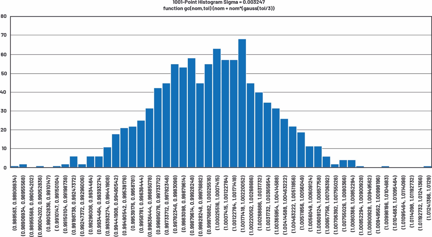

附录B

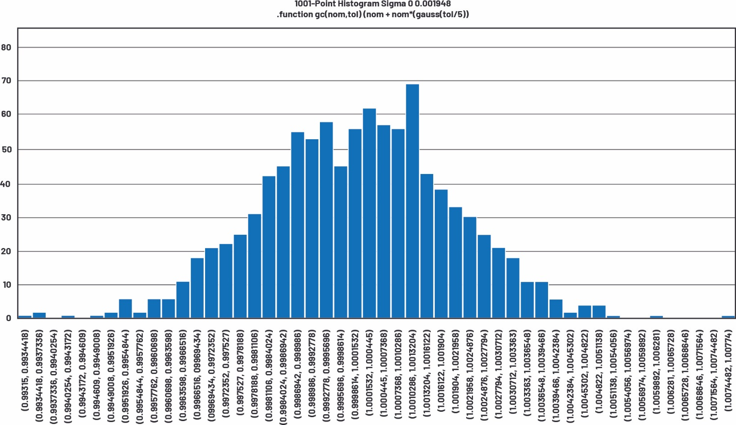

附录B简要回顾LTspice中提供的高斯分布命令。将回顾sigma = 0.00333和sigma = 0.002时的分布,以及理想分布和仿真的高斯分布之间的一些数值比较。本附录旨在提供仿真结果的图表和数值分析。

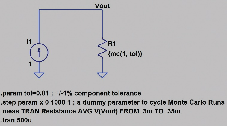

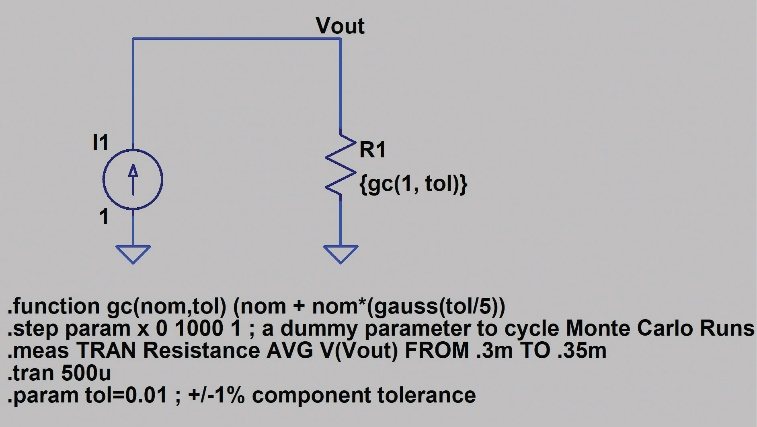

图15显示电阻R1的1001点高斯分布的原理图。
图15.5-sigma高斯分布原理图
值得注意的是对.function语句的修改,将高斯函数的公差定义为tol/5。这导致标准偏差为0.002,或者在1%公差下偏差为
1
⁄5。直方图如图16所示。
图16.1001点、5-sigma高斯分布的直方图,包含50个条形区间

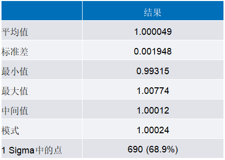

表5显示1001点仿真的统计分析。值得注意的是,标准偏差为0.001948,而预测偏差为0.002。
表5.5-sigma分布仿真的统计分析
图17.1001点、3-sigma高斯分布的直方图,包含50个条形区间

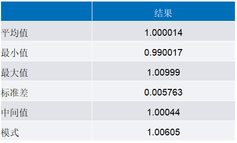

图17和表6给出了类似的结果,sigma = 0.00333,或者在容差定义为1%时为
1
⁄3。
表6.3-Sigma高斯分布仿真的统计分析

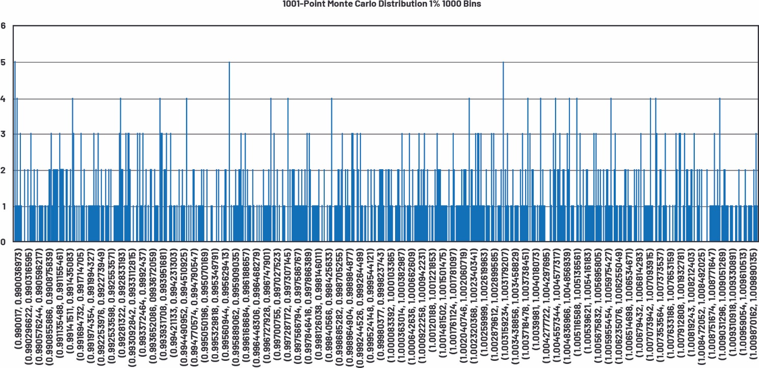

附录C

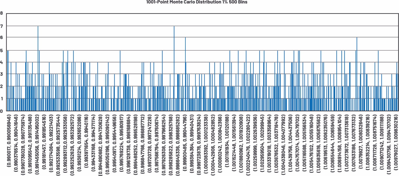

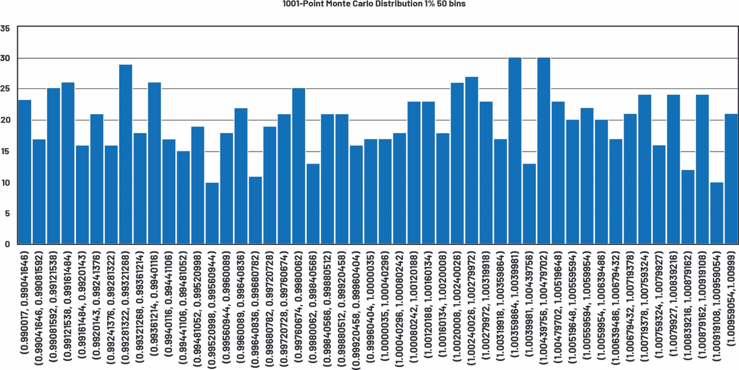

图18至图21以及表7表示1001点蒙特卡罗仿真的原理图。
图18.1001点蒙特卡罗分布仿真的LTspice原理图
表7.图18至图21所示的蒙特卡罗分布仿真的统计分析
图19.1001点蒙特卡罗分布的1000条形区间直方图
图20.1001点蒙特卡罗分布的500条形区间直方图
图21.1001点蒙特卡罗分布的50条形区间直方图

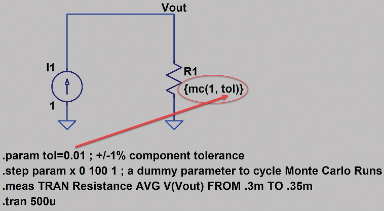

图22显示蒙特卡罗容差分析的原理图。红色箭头表示在.param语句中定义的元件的容差。.param语句属于SPICE指令。
图
22.LTspice
中的蒙特卡罗
容
差分析

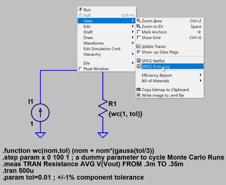

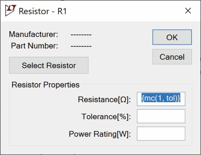

可以右键单击元件来编辑R1的电阻值。如图23所示。
图23.在LTspice中编辑电阻值
输入
{mc(1, tol)}
,将电阻标称值定义为1,蒙特卡罗分布由参数tol定义。参数tol被定义为SPICE指令。

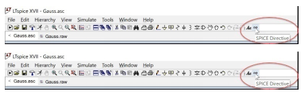

可以使用控制栏中的SPICE Directive图标来输入图22所示的SPICE指令。如图24所示。
图24.在LTspice中输入SPICE指令

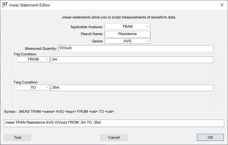

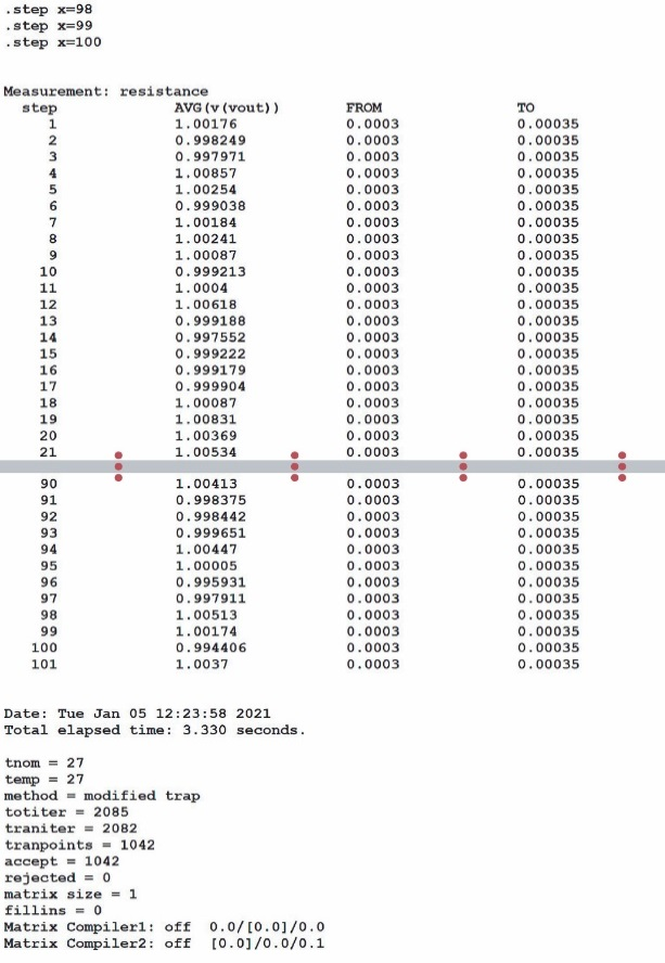

.meas命令可提供一个非常有用GUI,方便您输入相关参数。如图25所示。要访问此GUI,请输入SPICE指令作为.meas命令。右键单击.meas命令,将会弹出GUI。
图25.输入相关参数的GUI
测量

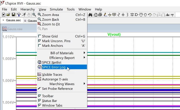

数据记录在SPICE错误日志中。图26和图27显示如何访问SPICE错误日志。
图26.访问LTspice错误日志
也可以右键单击原理图,直接从原理图访问该错误日志,如图27所示。
图27.访问LTspice错误日志
打开SPICE错误日志会显示
测量
值,如图28所示。可以将这些
测量
值复制粘贴到Excel中进行数值和图表分析。
图28.SPICE错误日志图示,包含来自.meas命令的数据
