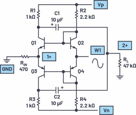

与ADALM2000(ADI公司)相连的电路及连接如图1所示。NPN晶体管Q1和Q2以及PNP晶体管Q3和Q4应从VBE匹配最佳的可用器件中选择。在同一封装中制造的晶体管,例如SSM2212、SM2220或CA3046,往往比单个器件匹配得更好。探究本电路的工作原理时,
示波器
输入1+可以连接到Q1和Q3发射极的连接点,或连接到Q1或Q3的集电极。位于Q1和Q3的发射极连接点的电流输入节点是标称低阻抗,因此它可以从电流源驱动。ADALM2000的AWG输出更像电压源。因此,1 kΩ电阻R
IN
用于将AWG1的电压输出转换为电流(I
IN
= V
IN
/1 kΩ)。
图
1.
电流驱动的跨阻放大器输入级

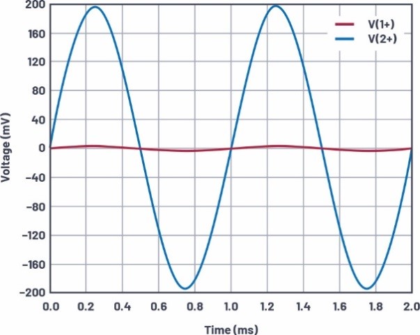

第一个波形发生器W1配置为1 kHz正弦波,峰峰值幅度为800 mV,偏移为0。
示波器
的通道1应连接为显示第一发生器的输出,通道2应设置为显示输出信号(每格40 mV)。
程序步骤
配置
示波器
以捕获所
测量
的两个信号的多个周期。使用LTspice
的波形示例如图3所示。
图
3.
电流驱动的跨阻放大器输入级的波形
观测R
L
的输出,其为Q1和Q3的集电极信号交流耦合的和。
测量
从AWG1输出到R
L
的电压增益,并将其与计算值进行比较。观测电流输入节点(1+,Q1和Q3的发射极在此连接)处的信号的电压幅度。基于该幅度计算放大器的输入电流幅度(R
IN
两端的电压除以R
IN
)和有效输入电阻。将这些值与计算值进行比较。
配置电压驱动
附加材料
一个470 Ω电阻
说明
现在将输入重新配置为电压驱动。用470 Ω电阻替换R
IN
,另一端接地,如图4所示。断开Q2和Q4的发射极与地的连接,并断开其与AWG1输出的连接。
图
4.
带尾电流源的差分对

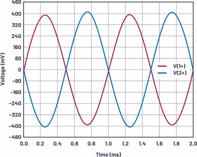

硬件设置
示波器
的通道1应连接为显示第一发生器的输出,通道2应设置为显示输出信号(每格80 mV)。

的两个信号的多个周期。使用LTspice的波形示例如图6所示。
图
6.
电压驱动的跨阻放大器输入级的波形
观测R
L
测量
从AWG1输出到R
L
IN
两端的电压除以R
IN
在该电压驱动配置中,为了
测量
输入驱动器(W1)需要提供的电流,应插入1 kΩ电阻与AWG1(以及Q2和Q4的发射器)串联。横跨1 kΩ电阻连接差分通道1
示波器
输入1+、1-。当AWG1以±400 mV摆幅摆动时,观测此电压并计算电流。
