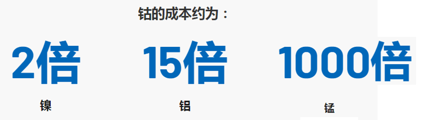

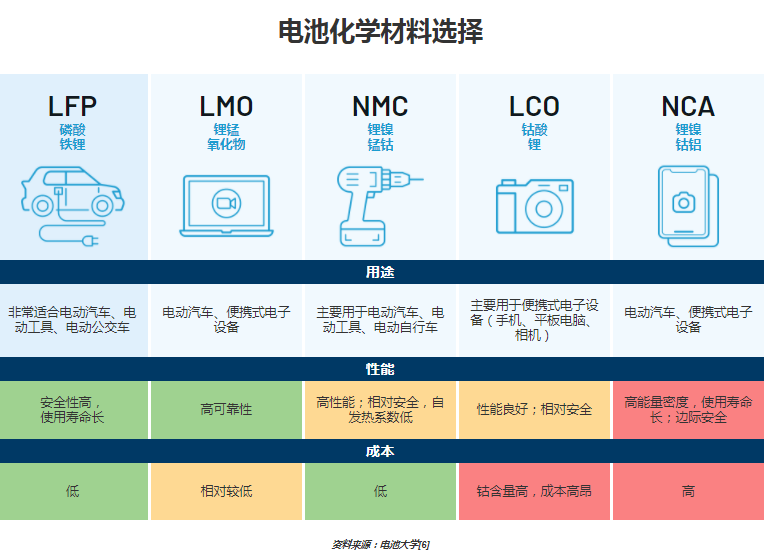

全球大约70%的钴都是在刚果民主共和国(DRC)开采的,这个国家以贫穷、腐败和人权问题而闻名1。特别是,该国的钴开采还涉及使用童工、开采条件不安全、虐待矿工和其他违法问题。随着电气化生态系统要求兼顾社会可持续性和环境可持续性,大家对更低钴含量的电池化学材料(NMC和NCA)和不含钴的电池化学材料(例如磷酸铁锂(LFP))的兴趣与日俱增。许多制造商对此表示欢迎。事实上,特斯拉计划生产更低钴含量或不含钴的高能量电池,以加速构建可持续的能源之路2
来源:Markets Insider; 全球经济指标数据网[3,4,5]

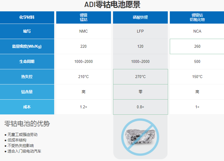

LFP电池不仅经过生产验证,而且在行业中使用了10多年,是领先的原始设备制造商完全支持并且首选的技术。然而钴基化学材料的能量密度要高10%-20%,因此单次充电的续航时间更长。但是,这种高性能伴随着高风险——相比LFP,钴的燃点更低,电池起火的风险更高。此外,LFP电池的生产成本更低,在处理击穿或热失控等安全隐患方面效率更高。LFP的高功率特性也使其充电速度更快。
电动汽车制造商期望能在高价位、高性能(高端)车辆中使用如今的电池技术,在低端车辆中使用LFP电池。这些低端车辆不使用钴,降低了成本,所以售价更低。虽然相比钴,LFP电池的成本更低,使用更安全,但其放电曲线更平坦,因此,很难准确测量电池电量。
