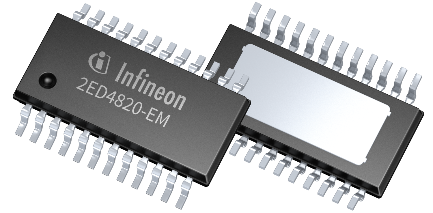

、卡车、电动多轮车和太阳能电池板电池组等多类不断增长的市场。这些锂离子电池系统需要获得正负电压防护。此外,如果出现过流,此类电池必须能够在数微秒内,快速可靠地与负载断开。由于电池组可能并非专用于一辆车,因此,状态诊断和过流保护阈值配置非常重要。
为满足这些需求,英飞凌科技股份公司(FSE:IFX/OTCQX:IFNNY)推出了EiceDRIVER™ 2ED4820-EM,这是一款带SPI接口的智能栅极驱动器。这款栅极驱动器可与英飞凌80/100V OptiMOS
TM
MOSFET搭配使用,并可用于48V网络中的大电流负载开关。
EiceDRIVER APD系列中的这款智能双通道高压侧栅极驱动器2ED4820-EM能承受低至-90 V的负电压(Vbat),以及高达+105 V的正电压 —— 在短路或接触不良情况下,就可能会出现这样的大范围电压波动状况。此外,这款驱动器包含一个用于高压侧或低压侧电流
测量
的电流检测放大器。低压侧
测量
可利用电池管理系统现有的分流电阻,从而有助于降低成本、PCB占板空间以及总体功耗。通过两个集成输出通道,该驱动器还可实现对专用预充电路径的控制,或将电池的充电与放电电流路径分离,从而进一步减少PCB占板空间和总体成本。
供货情况
2ED4820-EM目前已投产。该产品为QM器件,并附带安全应用说明,以便用于功能安全应用。为加快设计导入进度,英飞凌提供了配备EiceDRIVER APD 2ED4820-EM的
评估板
和参考板供客户订购。
