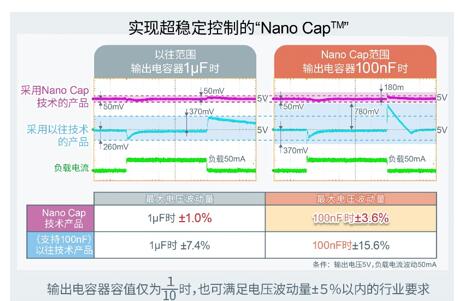

<Nano Cap技术详解>
Nano Cap通过改善模拟电路的响应性能,并尽可能地减少布线和放大器的寄生因素,对线性稳压器的输出提供稳定的控制,从而能够将输出电容器的容值降至以往技术的1/10以下。
因此,比如由线性稳压器和微控制器组成的电路,普通的线性稳压器需要在线性稳压器的输出端配置1µF的电容器,在微控制器的输入端配置100nF的电容器,而采用Nano Cap技术的线性稳压器,仅需微控制器端的100nF电容器即可实现稳定运行。在Nano Cap技术的实际评估(条件: 电容器容量100nF,负载电流波动50mA)中,行业要求是输出电压波动相对于负载电流波动的值在±5.0%以内,以往支持100nF的线性稳压器的输出电压波动为±15.6%,而采用Nano Cap技术的评估
芯片
仅为±3.6%,运行非常稳定。
