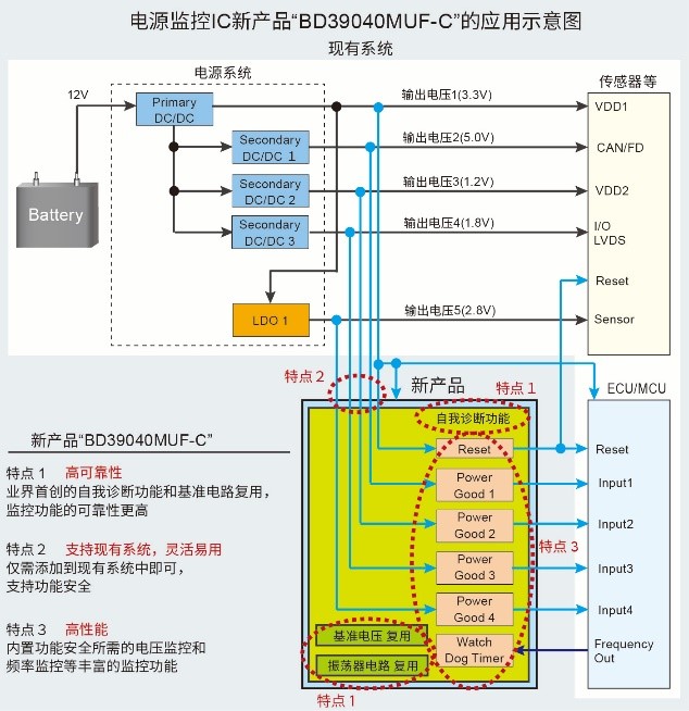

与ADAS用传感器模块等所搭载的
电源
系统相比,“BD39040MUF-C”这款
电源
监控IC无需改变现有的
电源
时序(开启顺序),仅需直接外置即可赋予功能安全所需的监控功能。不仅具备功能安全所必须的电压监测功能(Power Good功能、复位功能)和ECU的频率监测功能(看门狗定时器)等,还在
电源
监控IC中内置了自我诊断功能。利用ROHM独有的技术对监测功能进行自我诊断,可检查
电源

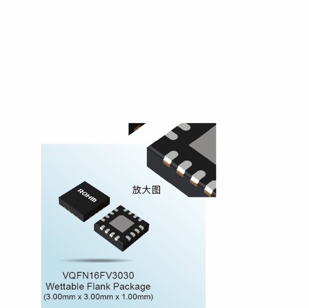

监控IC本身潜在的故障,且不会对现有系统产生影响,因此,非常有助于构建功能安全所要求的更安全的系统。不仅如此,将这些功能集成在仅3mm见方的小型封装中,非常适用于要求小型化的ADAS应用中。
本产品已于2019年2月开始出售样品(样品价格500日元/个,不含税),预计将于2019年8月开始暂以月产10万个的规模投入量产。前期工序的生产基地为ROHM Hamamatsu Co.,Ltd.(日本滨松市),后期工序的生产基地为ROHM Electronics Philippines Inc.(菲律宾)。

2. 灵活支持现有的
电源
系统
当现有的
电源
系统要求支持功能安全时,无需改变
电源
时序,仅需直接外置BD39040MUF-C,即可轻松实现功能安全。另外,ECU所需的频率监测(看门狗定时器)可通过外置电阻改变监测频率,还可自由设置监测的有效时间ON/OFF。不仅如此,该产品采用仅3mm见方的小型封装,非常适用于要求小型化的ADAS类应用。因此,可灵活应对要求小型化的安全驾驶辅助模块,比如未来功能安全的需求日益增加的ADAS和自动驾驶等。
