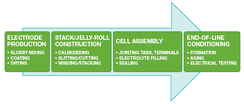

通常而言,锂离子电池制造程序非常复杂,包括电极生产、堆叠结构和单元装配,然后要执行电气测试,以便评定电池容量和性能以及在工作中的额定值。据胡硕秋透露,分容化成是锂离子电池制造过程中的关键,二者都是通过对电池进行精密控制的充放电过程,前者起到“激活”的作用,使得电池开始具有储存和释放电能的能力,后者是把具有相似特性的电池进行分选,提高成品电池的一致性,保障车用动力电池包的高性能。这是一个相当耗时的过程,涉及多次充放电以激活电池的化学性质。但此过程又非常有必要,对确保成品电池的可靠性和质量至关重要。
锂离子电池制造过程
