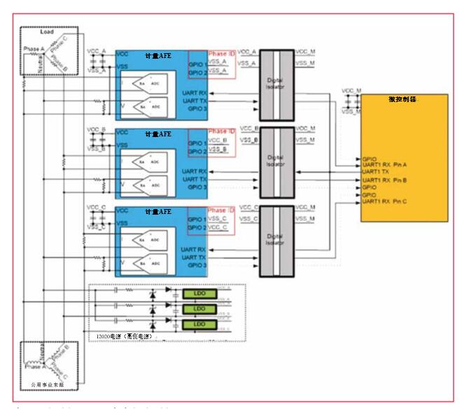

有两种方法可实现隔离分流电流传感。第一种方法,如图2所示,涉及使用计量AFE。在这种方法中,计量AFE计算主要计量(电压、电流、功率等),而非让后端器件执行这些计算。在分流传感器件上计算这些参数减少了后端装置所需的处理,并在计量和主机功能之间提供了良好分离。
图2:使用计量AFE的隔离分流传感器

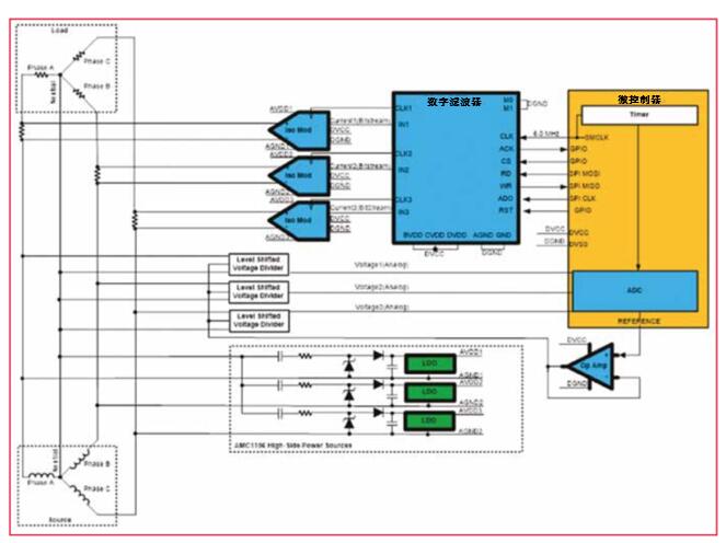

隔离式分流传感的第二种方法是使分流传感器件仅检测电流,并让计量MCU执行计量计算。图3所示为此方法的一个示例。这种架构的优点是它更容易在相位之间进行参数计算,例如
测量
不同相位之间的角度。
图3:使用隔离调制器的隔离分流传感器
