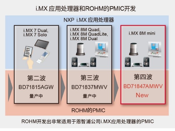

ROHM一直致力于适合恩智浦公司i.MX 8M系列的PMIC的开发,并于2018年推出适用于“i.MX 8M Quad/Dual”的PMIC “BD71837MWV”。此次,又针对采用先进工艺且具有优异节能性能的“i.MX 8M Mini系列”,推出新的PMIC “BD71847AMWV”。

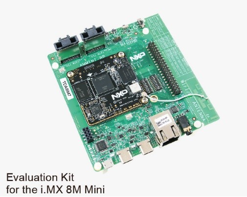

  • 配备i.MX 8M Mini EVK,可立即评估
恩智浦公司可提供搭载BD71847AMWV的i.MX 8M Mini处理器评估套件,可即刻评估i.MX 8M Mini处理器的工作。

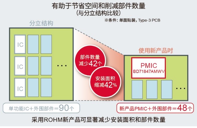

2.小型封装,节省空间42%
采用小型QFN封装(7mm x 7mm, 高度1mm Max, 间距0.4mm, 56pin),不仅可提供所需的电源功能,而且PMIC的引脚配置设计还使i.MX 8M Mini应用处理器和DDR存储器的连接更加容易,非常有助于减轻PCB板布局设计时的负担。同分立元器件组成的与新产品相同的电源系统相比,部件数量可减少42个,贴装面积可缩减42%(以“单面贴装、Type-3 PCB”为条件)。另外,如果采用双面贴装,则仅需不到400mm2的空间即可实现电源功能。
