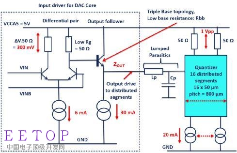

  驱动量化器的动态载荷
  量化器的设计,部分是可以重用的(图3)。右边是包含16个段的量化器,而左边是采样时钟系统的模拟电路。将它们组合起来,连接两个电路的桥梁是芯片布线产生的Lp和Cp。
  图3: 简化EV12DS460A的输入驱动
  为了支持6到7Gsp的采样率,时钟源的抖动要低,瞬变时间要短。当6Gsps采样率时,时钟周期只有166ps。保证干净、快速的瞬变是确保快速量化和采样的重中之重。但是,在这个设计中,相对高的量化器满量程电流被设置成20mA。为了快速驱动,需要一个复杂的驱动器,包含差分对和输出电路,其输出阻抗非常低。
  对于这个驱动器电路,输出阻抗Zout可以表示为:
  Zout = (1/gm + Rbb + Rg)/Beta(f), 这里 gm 是晶体管跨导 (1/gm=1,25 ohms), Rbb 是输出阻抗, Rg 是差分对的输出阻抗, Beta(f)是三极管的动态电流增益和频率之间的关系。
  考虑到B7HF200工艺的指标(截止频率 fT = 200 GHz), 20GHz时的电流增益Beta(f) 等于10。同时,极低的双极型晶体管的固有基极阻抗使Rbb 为25欧姆。
  Rg 也应当是越小越好,但是其不能太小,以避免过多地增大偏置电流,导致功耗变大。大约50欧姆是比较合适的值。
  最后,初步估算的输出阻抗是: Zout = (1.25 + 25+ 50)/10 = ~ 7.5 ohms. 低输出阻抗是器件快速工作的关键。
  为了维持输出缓冲的300mV的脉冲幅度,需要用300mV驱动50欧姆的终端 (300mV/50 = 6mA)。 Rg 的进一步优化会略微改善阻抗,但其代价是更高的功耗。将 Rg减半,偏置电流会上升到12mA。

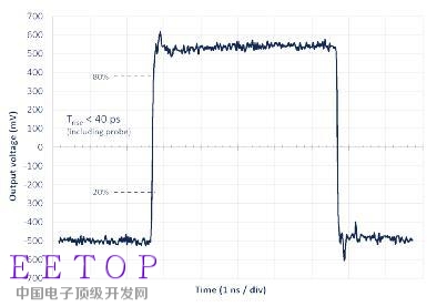

  在最坏的条件下,全局时间常量ΣT可根据下式计算:
  ΣT = Zout.CL + Zout.CP + LP/Zout, so ΣT = 7.5Ω. 0.5pF + 7.5 Ω.500fF + 50pH/7.5 Ω = 3.75 ps + 3.75 ps + 6.66 ps = ~14 ps
  这个时间常量与DAC数据的35ps上升和下降时间 (tr/tf)有关。而且,在这一层级上,tr/tf 分别表示整个时钟周期(166ps)的少于20%的时间,其能产生足够快的时钟边沿,支持10GHz的初步带宽估算,达到DAC的设计目标。
  在初步的估算之外,我们使用一些特别的技术保证DAC的动态稳定性。我们实现最大过冲(+4%)和最小回弹(-2%)的性能。B7HF200工艺提供低阻抗的镀铜技术,帮助进一步调节和改善芯片的关键节点。由此产生的优异的性能(纯净的6GHz采样)在图4中以阶跃响应的形式表示。
  图4: 加负载后30ps上升时间的阶跃响应

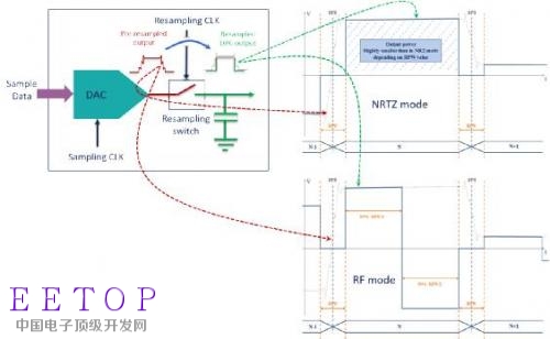

  我们提供四种输出脉冲整形模式(NRZ, NRTZ, RTZ, RF)以帮助系统设计师根据特定的输出频带裁剪DAC的动态响应性能,从而使设计更加便利。大多数的量化器畸变与开关瞬变有关。任何开关的毛刺都会叠加在最后的输出信号上(图5)。如果能够移除这些毛刺,输出的频谱纯净度将大大提高。
  图5: DAC 脉冲整形的概念图和NRTZ、RF模式的扩展波形
  为了实现上述的脉冲整形,我们在每个瞬变环节的边缘之前强制把DAC输出截止为0,可以在NRTZ和RF模式的图中看到输出的波形。脉冲整形通过3线串行接口控制,其有两个用户可控的参数:整形脉冲宽度(RPW)和整形脉冲中心(RPB)。如果所有的毛刺都被移除,脉冲中心必然与瞬变边缘的中心一致。注意,这种技术牺牲了少量的输出信号强度(与RPW定义的区域有关)。

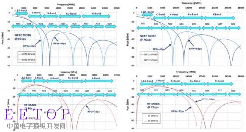

  特性曲线(图6)表明脉冲整形带来的优势。这些数据展示了两种RPW设置(如果您对信号偏置不了解,请阅读这里)时横跨8个奈奎斯特区间的高达27GHz (采样率fs = 6 & 7Gsps)的频谱。注意采样率的提高显著地扩展了典型的SINC (sin(x)/x) DAC 输出特性曲线。
  图6: 两种脉冲整形模式下DAC EV12DS460的输出功率谱 (采样率 6/7Gsps)

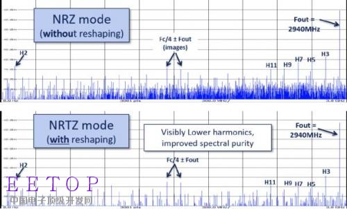

  由于波形整形(H3从-57dBm提到到-69dBm),三次谐波的性能提高了+12dB,极大地提高了DAC的性能。为了对比,我们在6Gsps采样率,Fout = 2940MHz的条件下使用有波形整形(NRTZ模式)和无波形整形(NRZ模式)产生如下的频谱(图7)。在NRTZ模式下,波形整形带来的性能提升非常明显。
  图7: 6 GSps,Fout = 2940MHz时的单音频谱,有波形整形和无波形整形

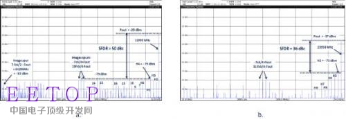

  输出3dB带宽最大7GHz,采样率6Gsps保证产生3GHz的瞬时带宽。有用的输出功率在X波段非常明显(图8a)。曲线表示一个第四奈奎斯特区间的11950MHz的单音载波,SFDR为50dBc。这里4次谐波主导SFDR。这个载波频谱是仔细选择的,为了在X波段的边沿,使谐波信号更容易被观察到,因为它们以自然的谐波顺序出现。
  如果提高载波频率到K波段(图8),信号参考设置为在第8奈奎斯特区间的23950MHz,2次谐波主导SFDR(-36.5dBc) 。显然,谐波的纯净度有明显提高。
  图8: 11950 MHz 和 23950 MHz 处的SFDR
  这些图线还包含着其他突出的性能指标。每张图里都展示了中频点的非谐波杂散。这些杂散与DAC 4:1输入多路复用器的不完全混合信号抑制有关。这些杂散的峰值在-80dBm,相当好。DAC的底噪大约接近-110dBm。

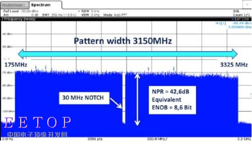

  在实验室里使用单音或多音的信号测试数据转换器并不困难。这些测试的结果并不能完全表明DAC的性能。当今的数据通信系统在大块带宽上部署复杂的模块,所以我们需要更有效的宽带测试方法。这时噪声功率比(NPR)非常有用。它在一个较宽的带宽上测试DAC,能表明信号如何包含多个非相干窄带频率,以及它们在被DAC混合之时如何互相影响和互相干涉。显然,一款NPR指标接近理想n-bit器件的NPR指标的DAC是非常优秀的宽带器件。
  NPR测试通常由一组高斯噪声功率密度的数字谱实现。对这个数字谱在频域使用(数字)陷波滤波器将在感兴趣的带宽内得到一个“安静”的区域。然后把这个数字谱发送给DAC,NPR的值通过计算陷波内外的功率密度比的平均值得出。对于一个理想的DAC,陷波内的信号功率只和量化噪声有关。而对于现实的DAC,量化噪声由热噪声、时钟抖动带来的噪声和通道间交调带来的噪声有关。
  这款器件的宽带NPR如下图(图9)所示。7Gsps的采样率带来3.150GHz的合成带宽。NPR是42.6dB,等效的有效位数(ENOB)为8.6。注意NPR的平坦度一直到3325MHz的位置都相当好。
  图9: 3.15 GHz带宽,30MHz陷波的宽带NPR

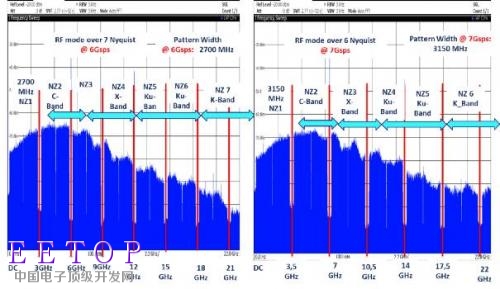

  图10中的第二个NPR特性在22GHz的范围内复制了3.150/2.700GHz的NPR谱。这时DAC的采样率为7/6Gsps,工作模式是RF模式。这些图线表明提高采样率带来的优势之一。它不仅影响DAC产生的最大瞬时带宽,还扩展了高奈奎斯特区间的SINC特性和输出功率。
  图 10:多奈奎斯特区间的重复的NPR谱 —— 7Gsps时K波段的NPR有明显提高
