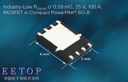

日前,Vishay Intertechnology, Inc.宣布,推出新的25V N沟道TrenchFET
Gen IV功率MOSFET---SiRA20DP,这颗器件在10V的最大导通电阻为业内最低,仅有0.58mΩ。Vishay SiliconixSiRA20DP具有最低的栅极电荷,导通电阻还不到0.6mΩ,使栅极电荷与导通电阻乘积优值系数(FOM)也达到最低,可使各种应用提高效率和功率密度。
今天发布的MOSFET采用6mm x 5mm PowerPAK
SO-8封装,是目前最大导通电阻小于0.6mΩ的两颗25V MOSFET之一。与同类器件相比,SiRA20DP的典型栅极电荷更低,只有61nC,FOM为0.035Ω*nC,低32%。其他25V N沟道MOSFET的导通电阻则要高11%甚至更多。
SiRA20DP的
低导通电阻
可减小传导功率损耗,提高系统效率,实现更高的功率密度,特别适合
冗余
电源
架构中的OR-ring功能。器件的FOM较低,可提高开关性能,如通信和
服务器
电源
中DC/DC转换,电池系统中的电池切换,以及5V到12V输入
电源
的负载切换。
这颗MOSFET经过了100%的R
G
和UIS
测试
,符合RoHS,无卤素。
SiRA20DP现可提供样品,并已实现量产,大宗订货的供货周期为十五周。
