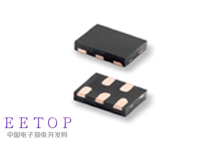

Littelfuse, Inc.,作为全球电路保护领域的领先企业,今日宣布推出了新的小尺寸瞬态抑制二极管阵列(SPA®二极管)系列产品,专为保护高速信号引脚而设计。 SP3422-04UTG系列0.2pF 22kV瞬态抑制二极管阵列将四通道超低电容轨到轨二极管和附加的齐纳二极管组合在一起,适用于保护易遭受静电放电(ESD)破坏的电子设备。这款性能出众的组件可以在IEC61000-4-2国际标准规定的最高级别安全地吸收反复性ESD冲击,且性能不会下降。
SP3422-04UTG系列瞬态抑制二极管阵列的典型应用包括:
为V-by-One®提供ESD保护
USB3.0、USB2.0和IEEE 1394接口
MIPI相机或显示器接口
嵌入式显示器端口
IEEE 1394等串行总线接口
平板显示器
LCD/LED电视
智能手机和其他移动计算设备
“SP3422-04UTG系列产品的尺寸仅为典型四线路阵列的1/3,能够实现直通路由,消除扇出的信号完整性问题。”Littelfuse瞬态二极管阵列业务开发经理Tim Micun表示, “因为它将小巧尺寸与此封装形式中最低的负载电容相结合,适合用于电路板空间极为有限的移动设备。”
SP3422-04UTG系列瞬态抑制二极管阵列具有以下关键优势:
提供四条线路的ESD保护,尺寸相比传统SOD-882封装更加小巧,相比离散或双通道装置可节省更多电路板空间。
直通路由不会使信号完整性减退,且无须“扇出”即可连接至PCB引脚。
寄生电容(标称值为0.2pF)有助于保持信号完整性,是高速USB 3.0、MIPI和DisplayPort接口的理想选择。
这款汽车级湿度灵敏性1级(MSL-1)产品能够在恶劣环境中的广泛温度范围中发挥功效,而不会出现性能减退。
