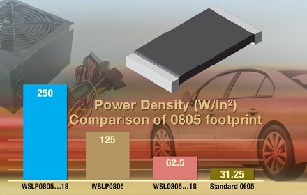

Vishay推出采用紧凑的0805封装尺寸,功率等级高达1W的WSLP0805...18---表面贴装Power Metal Strip®电阻。Vishay Dale WSLP0805...18具有高功率与占位尺寸比和0.005Ω的极低阻值,在汽车和计算机应用里能显著节省空间。
WSLP0805...18电阻结构先进,使用低TCR(<20PPM/℃)的固态金属镍铬或锰铜合金电阻芯,在0805封装尺寸内实现了高功率电阻,同时保持Power Metal Strip结构优异的电气特性。器件的小尺寸使其能替换较大尺寸的检流电阻,节省电路板上的空间,从而为消费者设计出更小、更轻的产品。
WSLP0805...18的功率耗散是其他0805封装尺寸器件的8倍,非常适合各种类型的检流和脉冲应用,包括引擎、传动、音响和温度控制等汽车电子控制装置中的开关和线性电源、仪表、功率放大器,以及旁路电阻;用于服务器、笔记本电脑的VRM、锂离子电池安全和管理的DC/DC转换器。为提高可靠性,电阻减小了与PCB不匹配的CTE(热膨胀系数),降低由于热循环导致焊点开裂的可能性。
