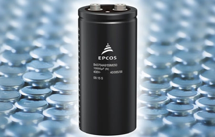

TDK公司近日发布了三款新型的爱普科斯(EPCOS)螺钉式系列铝电解电容器。新系列电容器不仅具有超强的纹波电流能力,且尺寸极其紧凑。其中,新B43703*系列电容器适用额定电压 范围为350V DC至450V DC,容量范围为1,500μF至22,000μF。与之前系列相比,在相同的纹波电流能力条件下,新系列电容器的体积可减小达20%。新型电容器尺寸极其紧凑,直径为51.6mm至90.0mm,高度为80.7 mm至197.0 mm。
新B43704*系列和之前系列相比,纹波电流能力增强达25%,且尺寸更小(直径为51.6 mm
至90.0 mm,高度为80.7 mm和221.0mm)。该系列电容器额定电压范围为350 V DC至
550 V DC,容量范围扩展为820 μF至22,000μF。
三款新型爱普科斯(EPCOS)系列电容器最高工作温度均为85°C,使用寿命均为1万2千小 时。这些系列还包括B43723*、B43724*和B43725*等附加型号,这些附加型号在容器底部帶螺柱,便于固定电容器。
主要应用
•用于工业变频器
主要特点和效益
•与之前系列相比,纹波电流能力显著增强,且尺寸更紧凑
•在85°C最高工作温度条件下,使用寿命为1万2千个小时

B43703*/B43723*
51.6至90.0
80.7至197.0
350至450
1500至22000
B43704*/B43724*
51.6至90.0
80.7至221.0
350至550
820至22000
85/12000
B43705*/B43725*
51.6至90.0
80.7至221.0
350至450
1000至18000
