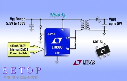

Linear推出采用 TSOT-23 封装的单片反激式稳压器 LT8303,该器件可显著地简化隔离式 DC/DC 转换器的设计。通过从主端反激波形直接对隔离的输出电压采样,该器件无需光耦合器、LT1431 或第三个绕组就可实现稳压。LT8303 在 5.5V 至 100V 输入电压范围内工作,集成了一个 0.45A/150V DMOS 电源开关,提供高达 5W 输出功率,非常适合多种电信、数据通信、汽车、工业、医疗和军事应用。
输出电压仅用一个外部电阻器和变压器匝数比就可设定。数据表中列出的几种现成有售变压器可用于众多的应用。LT8303 以边界模式运行,这是一种可变频率电流模式控制开关方案,一般在整个电压、负载和温度范围内可产生 ±5% 的输出电压稳定。与同等的连续导通模式设计相比,边界模式允许使用较小的变压器。该器件具备高集成度并以低纹波突发模式 (Burst Mode®) 运行,所以可为隔离式供电提供一个简便易用、组件数很少和高效率的应用解决方案。
其他特点包括输出短路保护、70μA 无负载运行静态电流、内部环路补偿、准确的使能和具迟滞的欠压闭锁。
扩展和工业温度级版本在 –40°C 至 125°C 结温范围内工作。千片批购价为每片 3.15 美元。
性能概要: LT8303
5.5V 至 100V VIN 范围
高达 5W 输出功率
内置 0.45A、150V 集成式 DMOS 电源开关
现成有售电源变压器
无需光耦合器、LT1431 或第三个绕组就可实现电压反馈
70μA 静态电流
边界模式运行
用一个外部电阻器设定 VOUT
内部环路补偿
准确的输入使能和具迟滞的欠压闭锁
小型 5 引线 TSOT 封装
