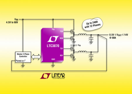

凌力尔特公司 (Linear Technology Corporation) 推出双相同步降压型从属控制器 LTC3870,当与一个伙伴主控制器配对使用时,其能够通过扩展多相应用中的相位数目产生高达 240A 的电流。兼容的主控制器包括 LTC3880 和 LTC3883 数字电源系统管理控制器。
LTC3870 是凌力尔特全功能控制器的一种替代方案,并提供了适合多相从属设计的基本功能。其可在 4.5V 至 60V 的输入电压范围内运作,并产生高达 14V 的固定输出电压。可并联多达 12 相和进行异相计时以尽量减少滤波处理。其峰值电流模式架构能实现准确的相位间均流,即使对于动态负载也不例外。该器件的应用包括功率分配、冗余 (n+1) 电源、工业系统、DSP 和 ASIC 电源
LTC3870 具有一个 250kHz 至 1MHz 的固定工作频率,也可以同步至一个外部时钟。强大的内置 1.1Ω 全 N 沟道栅极驱动器最大限度地减少了 MOSFET 开关损耗。50mV 至 72mV 的精准可编程电流检测门限限值可尽量降低功率损耗并准确地设定过流跳变点。其他特点包括可选的连续或不连续轻负载操作、可编程相移控制和过压保护。

照片说明:相位扩展器从属降压型控制器
